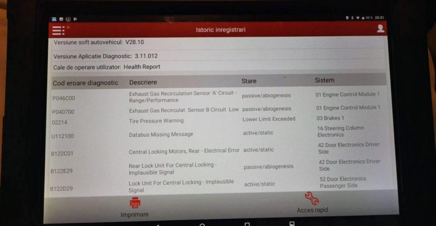

Salut la toată lumea! Sunt nou pe forum si am un seat leon( 2011)1.6 tdi , acum 10 zile am schimbat uleiul si filtrul + filtru  de motorina. La o zi distanță sa aprins in bord martorul spirală si masina nu mai trăgea.  Am oprit , am pornit din nou eroarea a dispărut,  dar in ultimul timp face tot mai des . De două zile martorul spirală apare in mers si clipeste ,masina pierzând din putere.Daca opresc si pornesc din nou spirala dispare si masina merge normal apoi după câțiva km apare din nou. A mai intalnit cineva problema asta? Are cineva idee ce ar putea fi ? Multumesc anticipat!
Martorul resp este un martor generic. Semnaleaza o pb electrica. Fara o scanare nu poate ghici nimeni. Posibil pb cu capsula vacumatica turbo dupa comportamentul descris...dar repet, e o simpla presupunere.
După scanare au apărut aceste două erori. Egr-ul este problema nu?

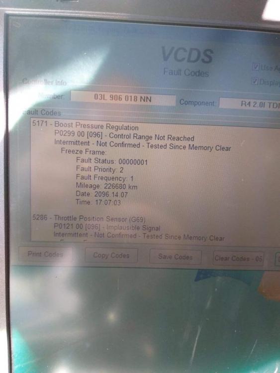

Salutare acum 2 saptamani pe autostrada dintr o data a inceput sa clipeasca martorul bujii si masina nu mai tragea, am oprit motorul am repornit si a mers fara sa mai faca nimic, azi insa dupa un drum mai lung in care am cam fortat-o mi sa aprins din nou acel martor care clipeste si mi a taiat pedala am facut o scanare si iata erorile...va rog daca se poate sa imi dati un sfat...multumesc
