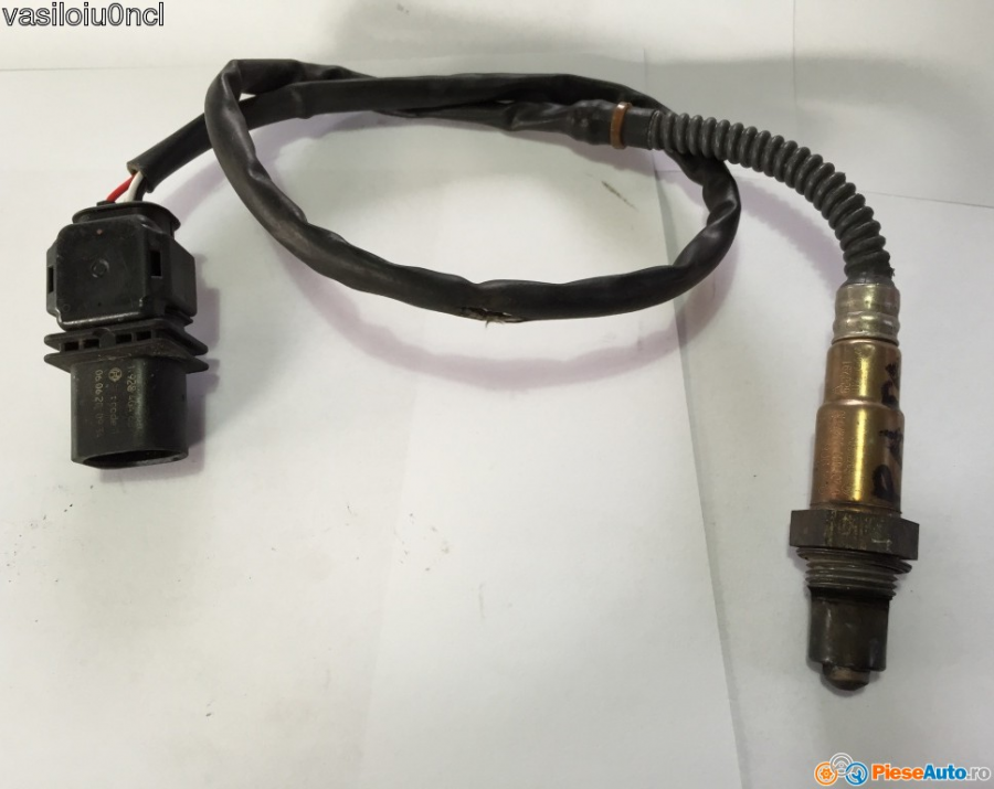

Ce e asa  grav? Grav e ca unii te-au pus sa schimbi piese degeaba. E un senzor de vreo 600 lei.
Arata-mi si mie o poza cu senzorul. Si pe piesa care mai pus aia sa o schimb 620 lei cu manopera cu tot ?
asa arata un senzor de temp DPF
sonda lambda e altceva

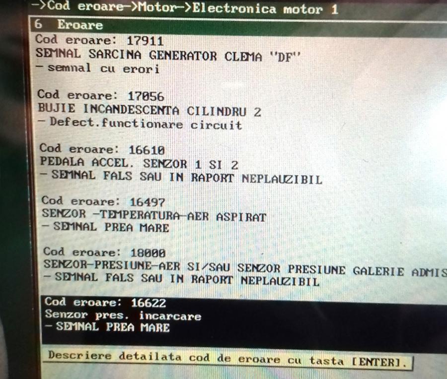

Am un Golf V, 1.9 TDI (2005), la care se clipeste martorul bujii incandescente in timpul mersului, doar pe timpul verii la temperaturi mai ridicate, moment in care imediat se opreste aerul contitionat !! :(. Problema apare mai ales cand masina este incarcata (mai multe pers.), insa nu regulat. Dupa repornirea motorului, martorul se stinge iar aerul conditionat isi revine. Azi am reusit sa o duc la un tester cu martorul aprins (clipind). Atasez rezultatul. Mecanicul presupune ca nr. mare de erori ar fi posibil cauzat de un contact slab pe undeva.
Multumesc anticipat !

Postează erorile asa cum apar stocare. Fa o poza la ele.
