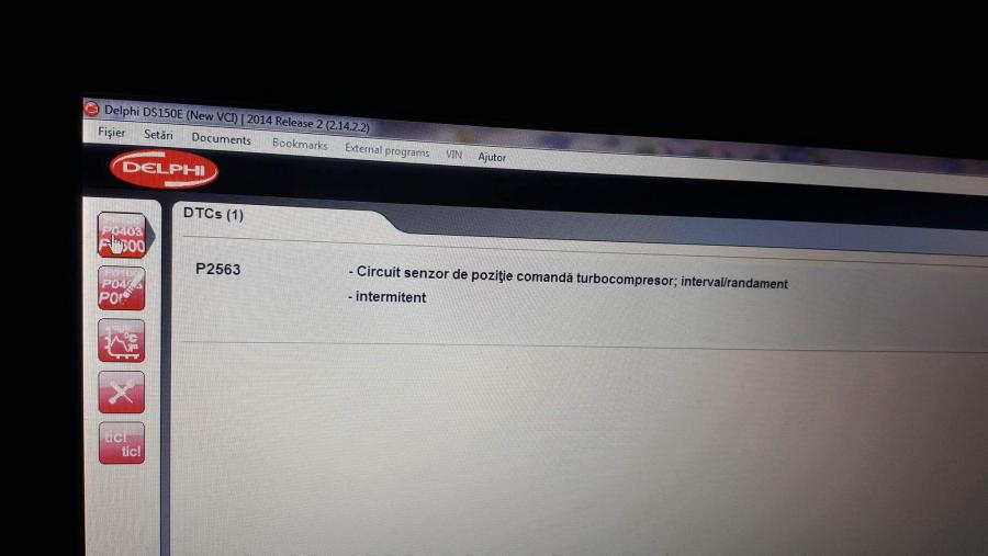

Va salut, detin un Passat B6 din 2009 2.0 Tdi 110cp CR.
Martorul la bujie a palpait de 5 ori cu mesajul in bord CHECK ENGINE, la fel 5-6 secunde dupa care dispare. Masina trage foarte bine nu e nimic schimbat in mersul ei.

9 hours ago, cretzu194 said:
Am pus tester.
Eroarea este de la actuatorul electronic al turbinei,verifica geometria daca e blocata,eventual curata turbina,sterge eroarea,si daca revine inseamna ca e dus actuatorul si trebuie schimbat.
Nu pot curata mufa? Poate nu face comtact, masina trage :)
Poti incerca...dar dupa eroare nu stiu daca merge,verifica si firele....genul asta de actuatoare electronice la motoare de 2 l CR pica f des,verifica totusi si geometria turbinei,poate fi blocata si/sau murdara.
Cum fac aceasta verificare? Trebuie sa demontez ceva ?
Vad ca acum face din ce in ce mai des. Poate afecta turbina ?
A ramas si check aprins ( pompita )
Modificat de cretzu194
Fa un basic settings la turbina,apoi un log in mers sa vezi cum merge geometria.
