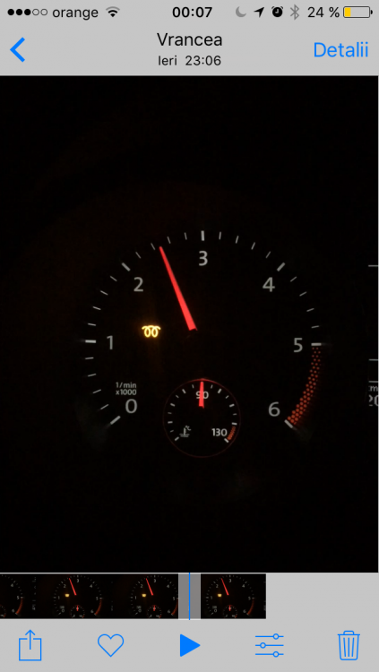

Va salut, am si eu urmatoarea problema.
In mers se aprinte intermitent(ca semaforul) martorul din poza si se reduce puterea motorului. Daca trag pe dreapta si opresc motorul acesta produce niste vibratii ciudate in caroserie de parca ar fi in 3pistoane.
Daca o las 2-3 minute oprita si pornesc din nou motorul, plec la drum ca si cum nu s ar fi intamplat nimic.
Problema asta am mai avut o prin iarna dar martorii s au stins de la sine si pana astazi nu a mai facut astfel de probleme.
Masina este un Golf 6 din 2011 motor 2.0 de 140cp si tin sa precizez ca schimb vitezele in jurul a 3000rpm si nu sunt genul sa mearga cu ea subturat, are 202.000km revizie facuta acum 2000km.
poza in care este motorul la 900rpm este din timpul zilei cAnd a aparut prima oara martorul, acesta s a stins si a reaparut seara cand mergeam spre Focsani si poate fi vazut in fotografia unde este motorul la aproximativ 2500rpm.
Sper ca am fost destul de clar dar daca nu s a inteles exact voi raspunde la toate intrebarile.
Modificat de Andrei1992
fa o diagnoza la motor cu VCDS...altfel nu putem ghici,roaga un prieten din aria prestari servicii  din zona ta,sa faca o diagnoza,apoi postezi aici erorile.
Probleme pot fi multiple...EGR injectoare....senzori...
