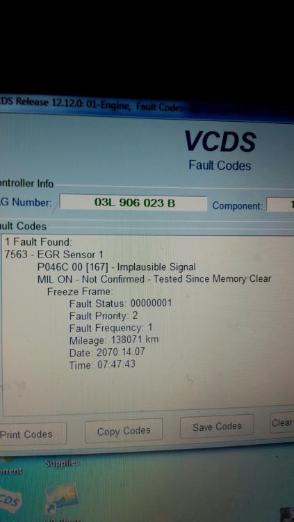

Am si eu o problema la golful meu...se vede in poza atasata...problema este urmatoarea...am inlocuit senzorul...am aceiasi problema...deci l.am trimis inapoi....am luat un ECU din dezmembrari...acelasi cod ca ala meu...toate specificatiile la fel....problema persista....mecanicul meu a verificat si circuitul senzorului...cica ar fi ok....ne mastiind ce sa faca i.a facut o regenerare fortata....atunci toti senzorii functionau la parametri normali...am mers 1 zi cu masina fara nici o problema...d oua zi iar sa aprins martorul spirala....si dupa a 3.a repornire sa aprins si cel de la motor...care de altfel ramane mereu aprins....ma poate ajuta cineva cu niste sfaturi?
Care sunt exact erorile stocate ?
deci ma chinui sa uploadez poza aia de m-am saturat
in sfarsit...cam asta e marea eroare care imi apare...acum ideea e ca la regenerare totu era ok...senzoru mergea...si a mers timp de o zi in care am forjat-o si mers in toate felurile cu masinutza aia.

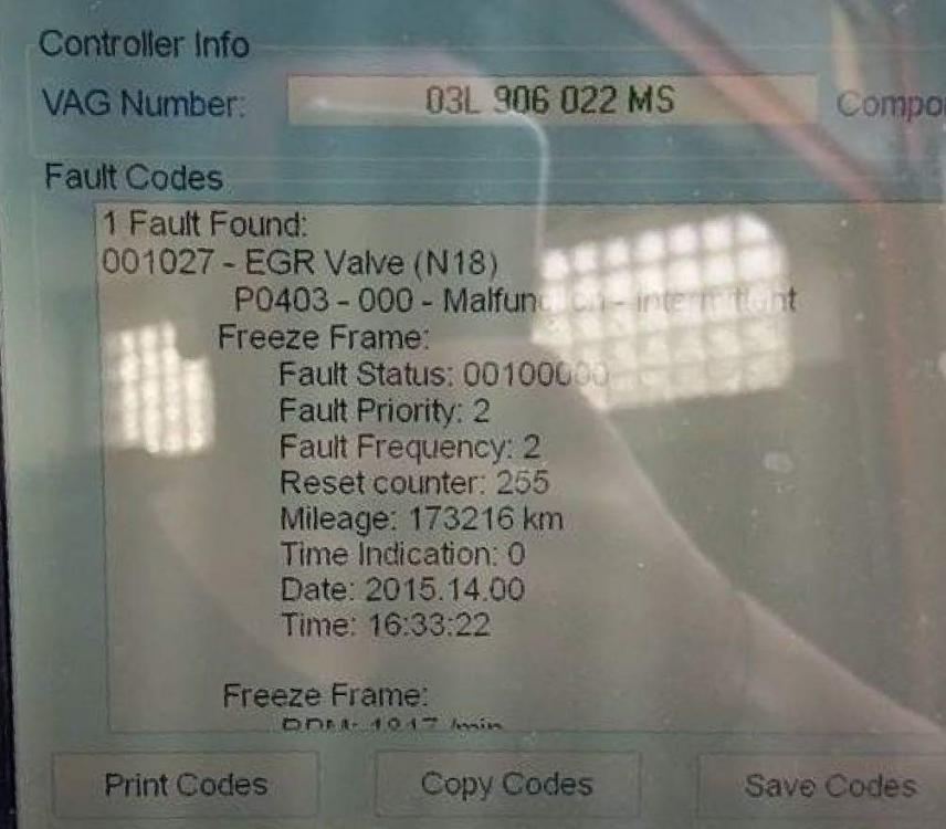

Salut băieți,
Masina din semnătura vw passat b6 2.0, tdi 110 cp, connon rail an 2009 aprox 172 mii km.
M-am decis sa trag o fuga si sa-mi vizitez bunica. Dupa aproximativ 2 km de mers cu masina prin popesti mi-a aparut la bord martorul de bujie si mesajul check engine. Am oprit masina si am luat cartea la puricat ( din pacate fara succes deoarece este in germana ). Am pornit masina si am plecat iar la drum. Dupa 2 3 km de mers iar mi-a aparut mesajul si cu martorul aprins intermitent.  Am oprit iar masina si mi-am sunat tatăl sa-i zic despre problema. El mi-a zic ca este ceva in neregulă cu bujia. Am plecat la drum foarte panică neștiind ce se poate intampla. Cum am trecut de calea ferată am inceput sa urc foarte mult in turatii. Schimbat numai la 4 mii de turatii. Dupa aproximativ 40 de km parcursi eroare nu a mai aparut.  Voi face si o scanare si revin imediat cu postarea erorilor.
Păreri ?
Nu are treaba cu bujiile.
fa o diagnoza, sa vedem erorile stocate - altfel nu te putem ajuta cu o parere.
Am revenit cu eroarea găsită. Mi au zis ca egr'ul întrerupe.
o sa trebuiasca inlocuit EGR-ul cat de curand, daca eroarea o sa revina destul de repede
Credeti ca merita curățat ?

La cr-uri nu prea ai sanse prin curatarea lui.
