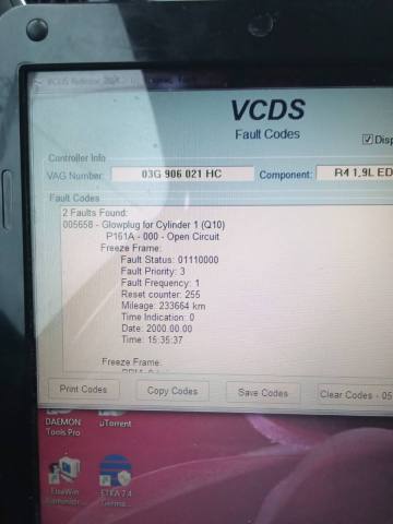

Modificat de marius976
Trebuie sa verifici, nu ai cum sa vezi din vcds mai departe. Pune o lampa de control in fisa bujiei si verifica daca este ok circuitul. Alfel poti verifica rezistenta bujiei....
Eroarea nu ajuta...verifica
Lampa de control...bec...12v....isi face treaba. Daca nu se aprinde deloc, problema.
Oricum, cauta ub pic, sunt N topic-uri despre bujii, verificare, etc.
Masina, motor, an, ca sa vedem de care ai, ce voltaj.
E un golf 5 plus 2007,1.9 tdi, motor bls.
Mda, am pus lampa de control, 12 v la toate, doar ca după câteva secunde nu mai arata nimic, posibil asa trebuie sa fie.
Am schimbat bujiile, am pus tester ul, am șters eroarea am dat din nou scanare și nu a mai apărut eroarea.
Mda, se pare ca era bujia arsa

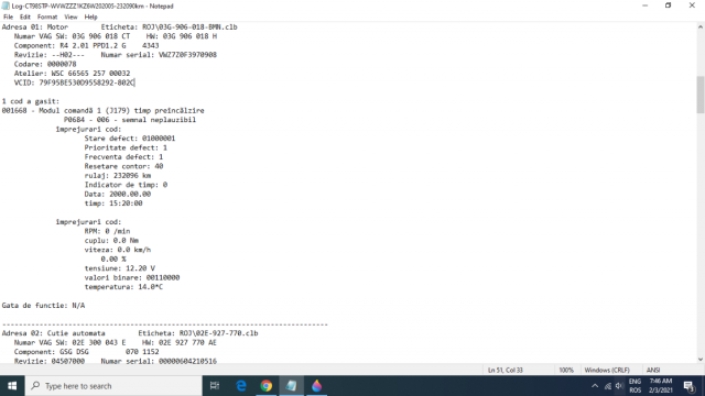

Salutare.Am o problema cu un golf 5,2.0 diesel,125 kw,cod motor bmn.Porneste greu dimineata,cand bag cheia in contact nu se aprinde martor bujie incandescenta deloc,nici la temperaturi scazute,am scanat cu vcds si spune ceva de modul comanda 1(j179) timp preincalzire defect.nu stiu ce este,daca ma puteti ajuta,va rog.am sa pun si o poza cu rezultatul vcds.va multumesc anticipat si sanatate multa.
Modificat de petryk1975
scuze,dar nu se vedea poza.
Este vorba de releul bujiilor incandescente. Este in lateral Ebox, sub el. Demontat bateria ca sa ajungi la el
Sal.multam florin pentru ajutor,azi vine releul bosch,revin daca s a rezolvat problema.
sal.schimbat releu bujii,nici o schimbare,aceeasi problema.
Verifica alimentare modul, cablaj, etc
Nu. Aveai erori legate de acestea, 1...2..3...4... nu de modul
