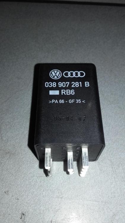

Este vb despre un Mitsubishi Outlander II cu motor VAG 2.0 TDI 140cp 16v(2 axe cu came) cod motor BSY(cred ca e identic cu BKD). Am schimbat releul de comanda(l-am luat second hand) + bujiile. Bateria pare ok, l-am masurat, sta undeva la 12.9v. Fum nu scoate la relanti dimineata, doar porneste un pic mai greu sub 0 grade(la prima cheie dar trebuie tinut contactul mai lung).
Modificat de alexr86
Temperatura lichidului de racire este aproximativ la fel cu temperatura de afara inainte sa pornesc motorul. Referitor la modul, am pus mai sus o poza. Cele doua sigurante de care vorbesti unde se gasesc?
