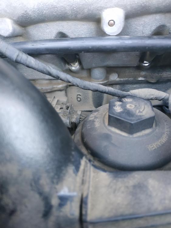

Salut! Sunt posesor de Octavia 2 1.9 tdi 2008. Și am înlocuit bujiile incandescente,le aveam pe toate arse,iar la schimbarea lor,mi-am stricat puțin filetul in chiuloasă la bujia Nr 3. Când sa dau cheie sa pornesc motorul mi-a aruncat bujia.Era stricat și filetul de la bujie. Am înlocuit bujia cu una noua și mecanicul mi-a pus ceva pe filetul bujiei deoarece merge in gol și scăpa compresia. Atașez o poza. Întrebarea mea este daca există sa am probleme la drum lung că de exemplu să-mi arunce iar acea bujie și să se oprească motorul?
DA, exista acest pericol. Trebuie remediate problema, refacut filetul. HELICOIL, cauta pe net.
