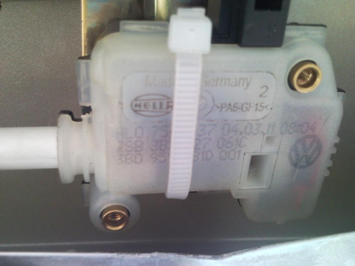

Mai simplu ataseaza o fotografie cu motorasul care-l ai montat acolo sa vedem daca este din acelasi film

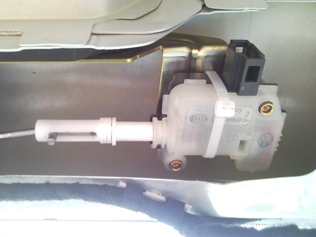

foloseste optiunile avansate si ataseaza fisierele, sau posteaza codul care scrie pe actuator
post-143904-0-08721700-1415616264_thumb.post-143904-0-06456900-1415616274_thumb.post-143904-0-29207400-1415616281_thumb.post-143904-0-18796900-1415616287_thumb.

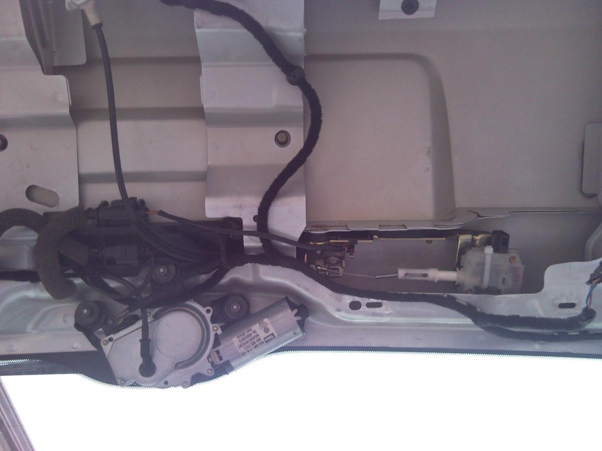

salut.la mine nu merge sa ddeschid decat cu cheia ,portbagajul . nu mi pot da seama ce poate fi.am desfacut tot mecanismul.am curatat wd.40 nu stiu cum sa mai fac? poate imi da cineva un sfat ceva va multumesc ast un raspun daca cineva poate sa ma ajute .:(

salut am si io o problema . vw passat 2002 breck. am cumparat masina si proprietarul fostul mi a zis ca mufa de la motoras de la portbagaj e scoasa pt c daca ramanea conectata portbagajul se deschide daca inchidea haionul adik portbagajul . nu stiu ce sa mai fac am demontat tot mecanismul si dupa aia am conectat numai motorasul ca conector sa vad nimik lafel adika mai pe inteles cand inchid masina cu telecomanda portbagajul se deschide automat nu stiu cum sa fac ? daca nu am sa ma duc la un electricist ceva ca nu mi pot da seama ce anume e... daca ma poate ajuta cineva as putea fi recunoscator va multumesc ..a si inca ceva motorasul functioneaza asa cand dau sa inchid masina tija intra in motoras si dupa aceia revine la loc adica iese e corect asa ? va multumesc :(
posibil sa fie din modulul confort - nu este pentru Variant.... cel mai probabil a fost schimbat cu ceva de la alt model.
se va rezolva cu resoftarea modulului confort.
rezolvarea este cea de mai sus...
actuatorul este cel corect - 3B0 959 781D... inlocuit acum de 3B5 827 061C

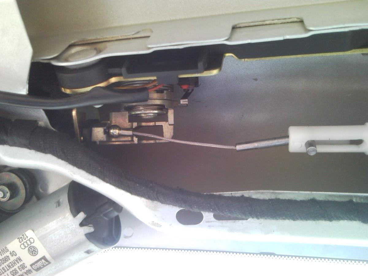

am desfacut si cauciucul prin care trec firele de la haion si caroserie dar pare sa fie tot ok nu am vazut nici un fir intrerupt.am scos mufa de la motoras .pt ca mi se deschidea portbagajul cum dadeam sa inchid haionul cum se deschide, indiferent daca masina e inchisa sau nu cum inchideam haionul cum se deschide si am decis sa scot mufa am sa deschid numai cu cheia pana am sa rezolv ca nu mi pot da seama .ms de sfaturi va multumesc :(
a si referitor la motoras da se aude cand trage sufa tija intra in motoras si apoi iese inapoi  ms de sfaturi :(

NU e de la modul, el zice ca atunci cand inchide haionul, acesta nu sta inchis si se actioneaza motorasul, pot fi ceva fire ca fac atingere intre ele, de ex firele de la switch cu cele de la clapeta de deschis.

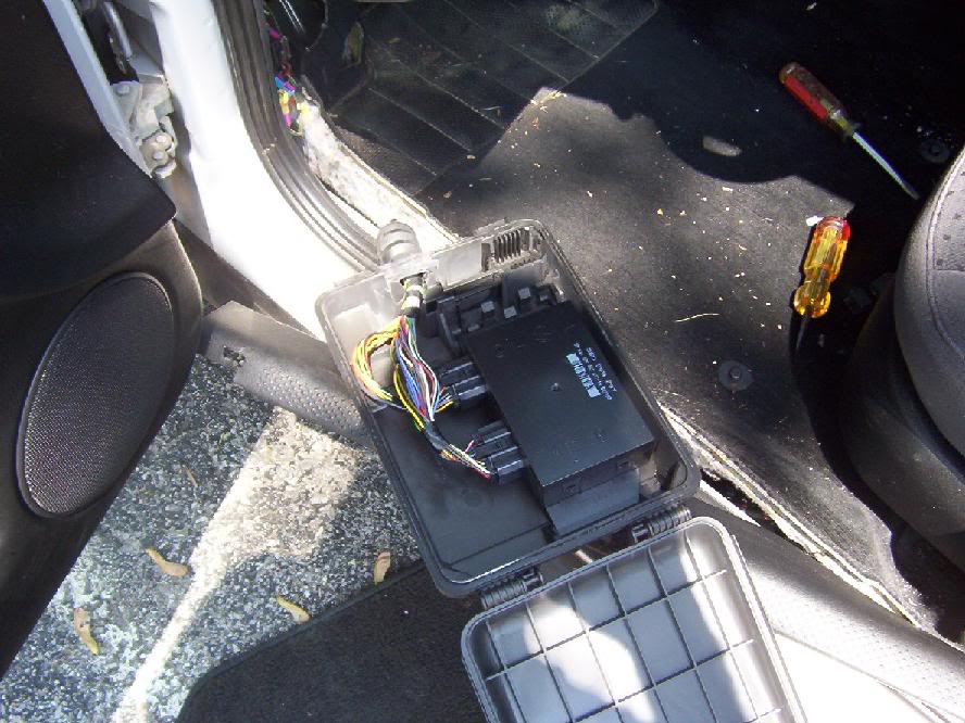

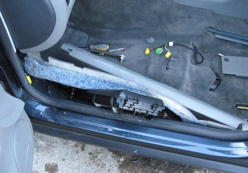

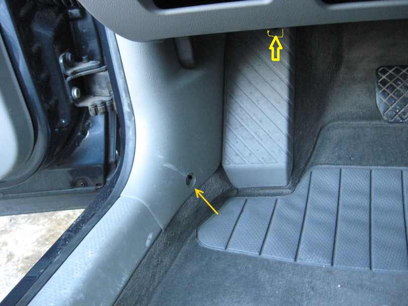

Desfaci ornamentul de palstic de pe stalpul stanga unde e manerul de deschidere capota-ai un capac si un surub stea. Apoicu o tubulara de 10 desfaci footrest-ul(are piulita in partea de sus) si apoi tragi in sus de pragul de plastic ce tine mocheta si chederul si ridici de mocheta; sub mocheta vei vedea o cutie neagra de plastic in care se afla modulul comfort
uite foto realizate de colegi
