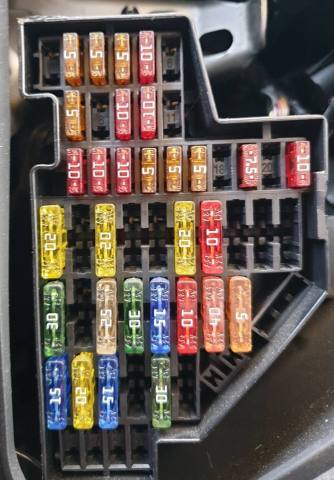

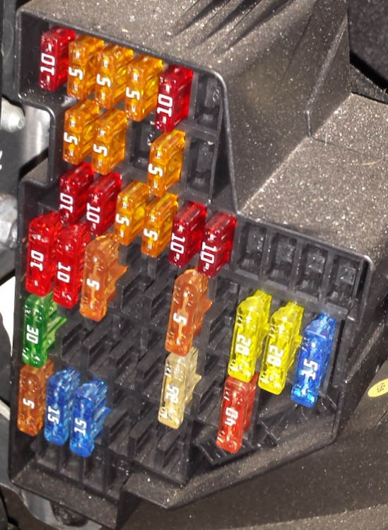

Buna seara, dupa indelungate cautari si cercetari....n am gasit nimic... atasez poze cu panourile de sigurante....poate-poate gasim ceva sa mearga din nou bricheta....20170204_195106.thumb.png.cb406e4b0b5c35217ff2682ae0eb6879.png
Panou dreapta
