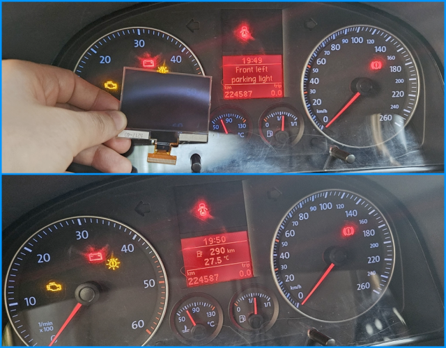

Salut. Din pacate, nu exista asa ceva.
Eu am reusit sa salvez un ceas minidot de pe un VW Caddy. Da, trebuie sa iti asumi costul si scapi de problema... per total merita. Ca sfat, o data ce rezolvati problema - parasolarul sa fie de nelipsit.

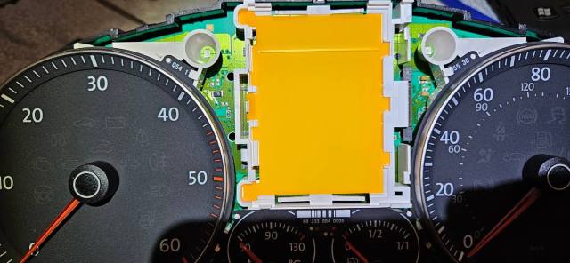

Update: am facut astazi un schimb de ecran si pe partea de maxidot.
Conditia e sa fie display cu o singura panglica si aceea sa fie pe partea dreapta.
Costuri ceva mai mici deact la minidot.
Avantajele vazute de mine:
-montaj facil si rapid ( 1h )
-nu necesita calibrare ace sau alte adaptari cu vcds
Costuri ceva mai mici ca la minidot.

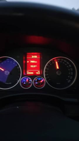

Ați pățit asa ceva? Backlight-ul nu merge la vitezometru si turometru. Potențiometrul merge, restul afișajului se regleaza.
Desfăcute ceasurile si verificata placa de baza
