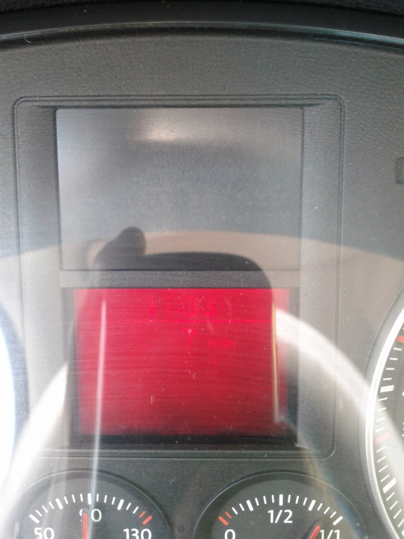

Am si eu o problema similara... si am zis sa nu deschid topic nou.
Imi dispare afisajul de pe display, mai ales cand e cald afara. Atasez o poza sa vedeti despre ce e vorba.
Pot schimba displayul ?
post-20501-0-85777000-1343573455_thumb.j
E minidot, nu se schimba.
Se gaseste si minidot - din pacate nu prea renteaza achizitionarea unui afisaj pentru minidot - cu tot cu transport, fara niciun adaos - ajunge pe undeva pe la 300-350 lei afisajul....
