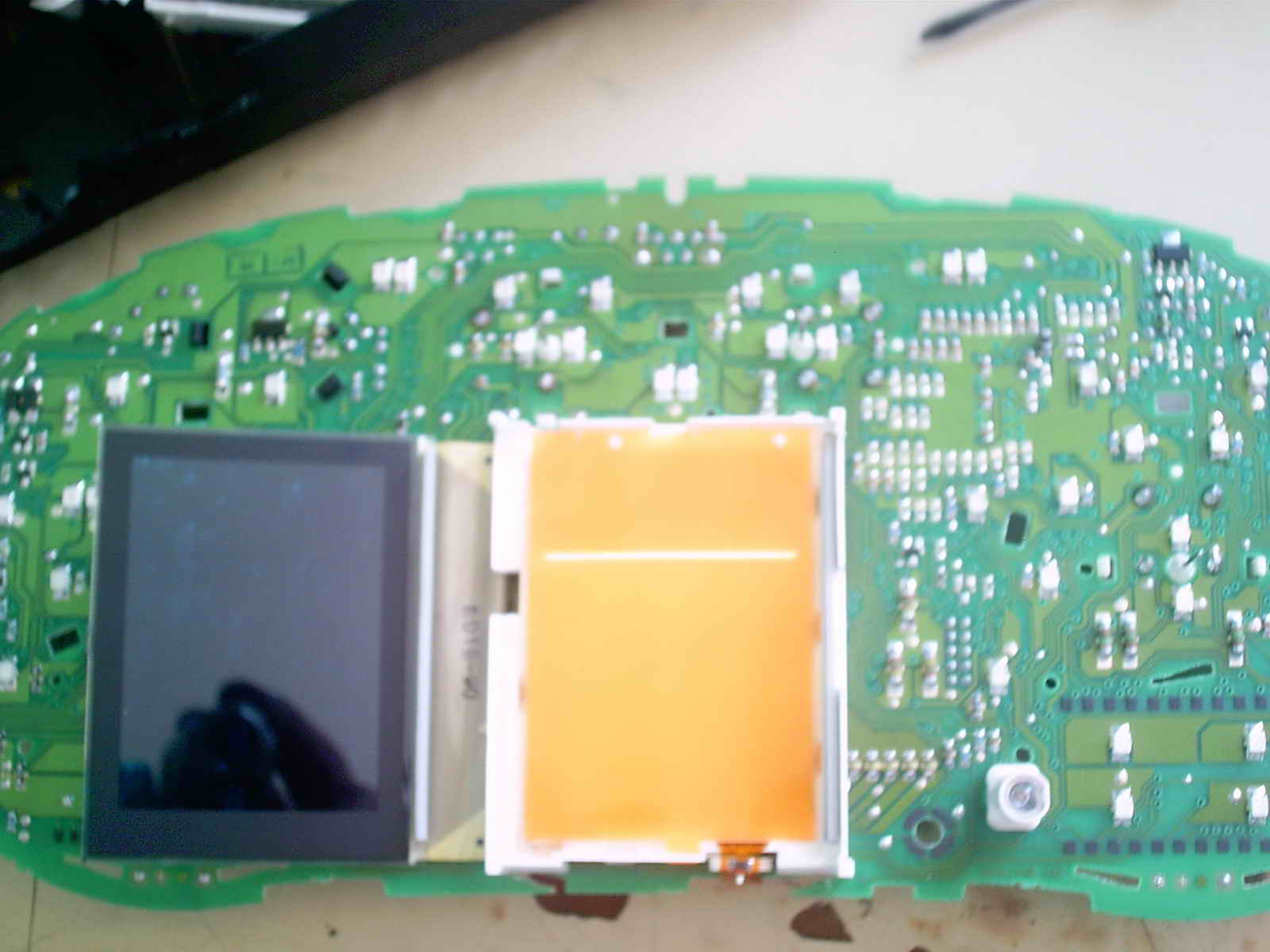

fratilor m-ati comvins .. in weekend jos cu bordu si vedem ce e pe acolo
pun si poze ..
salut ...acum sa va explic problema mea in calitate de cunoscator ...dupa cum se vede in imaginile atasate displayul nu are nici o problema din partea contactelor pe placa,acelea lipite (imaginea 2) problema poate fi ori din folia care este lipita pe sticla(imaginea 1) care este din plastic+carbon care se poate lipi dar e ff greu(se lipeste cu letconul dat la minim cu o folie de staniol pusa pe locasul unde se face contactul dintre folie si sticla si se plimba letconul pe toata suprafata relativ repede dar un pik apasat ,exista riscul sa topiti banda daca stati cu letconul mai mult de 0.5sec intr-un loc) am facut asta si se pare ca nu este de acolo este identic si lafel adica...cind e rece afara pina se incalzeste masina se vede cit de cit ...dupa ce se incalzeste moare complet.Raspunsul ar fi urmatorul:este Matricea adica patratelu acela mic de linga lipiturile cu cositor de pe placa (imaginea 2)este f posibil sa fie dezlipit (contact rece)pur si simplu un pic de pe folia lui(semetex) si cind este frig se contracta si merge adica se reface contactul iar cind este cald....va dati seama (bineinteles ca am refacut toate lipiturile acelea care sunt cu cositor in partea placii bordului)
Am incercat sa-i pun si un burete sa preseze pe sticla in partea contactelor ..dar nici o samsa deci clar imi trebuie un alt display ceea ce nu prea cred curind ca voi gasi ....bordul se da jos relativ usor sunt 6 +3 suruburi de dat jos si va trebuie niste torsuri ca surubelnite cel mai bine e sa aveti la voi un set dinacela rosu cum se gaseste prin piete(obor) etc.va urez success! celelalte displaye acelea verzi sunt cu elastomeri (carbon+cauciuc)care se gasesc in orice calculator de 2 lei tot de prin piete.
