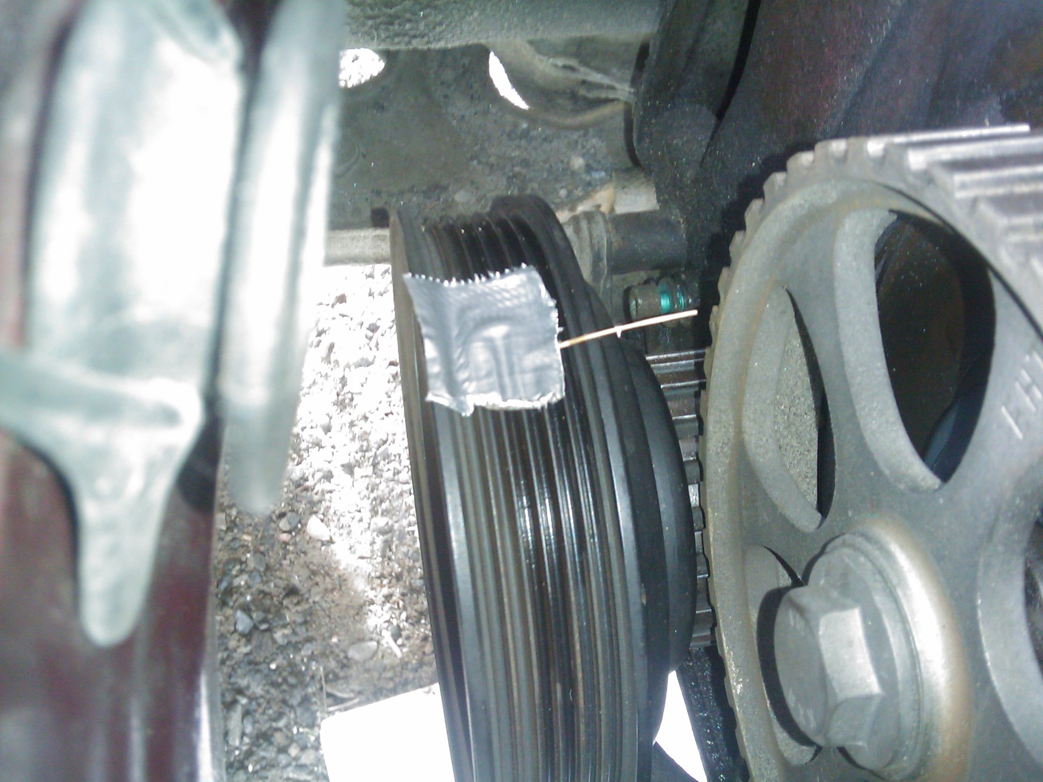

In cazul in care distributia este “sarita de la punct” atunci aceasta trebuie aranjata. Pentru asta va trebui sa se urmareasca semnele de pe fulia arborelui cu came, fulia arborelui cotit si a areborelui intermediar si sa corespunda conform desenelor postate mai sus de GABIVVX in postul #152. Pentru alinierea semnelor de pe arborele intermediar si cel cotit eu am folosit un pai subtire lipit cu scotch de fulie, astfel am putut foarte usor sa le aliniez ( am pus 2 poze pentru a se vedea ).
Dupa alinierea semnelor, montajul curelei se face cum am descris mai sus. Dupa aceasta am scos capacul de la delcou ( ca sa nu aiba scantei la bujii si sa nu porneasca motorul ) si am dat sa pornesc un pic motorul, astfel incat motorul sa faca cateva ture, apoi se verifica din nou daca semnele corespund. Se monteaza capacul delcoului si se porneste motorul. Daca motorul merge turat/subturat atunci inseamna ca are un avans/intarziere la aprindere, si in cazul arborele intermediar trebuie rotit inapoi/inainte ( in sensul de rotatie ) cu un dinte.
In mare cam acestea sunt lucrarile care trebuie facute in cazul distributiei. Cu atentie se poate face fara nici o problema.
