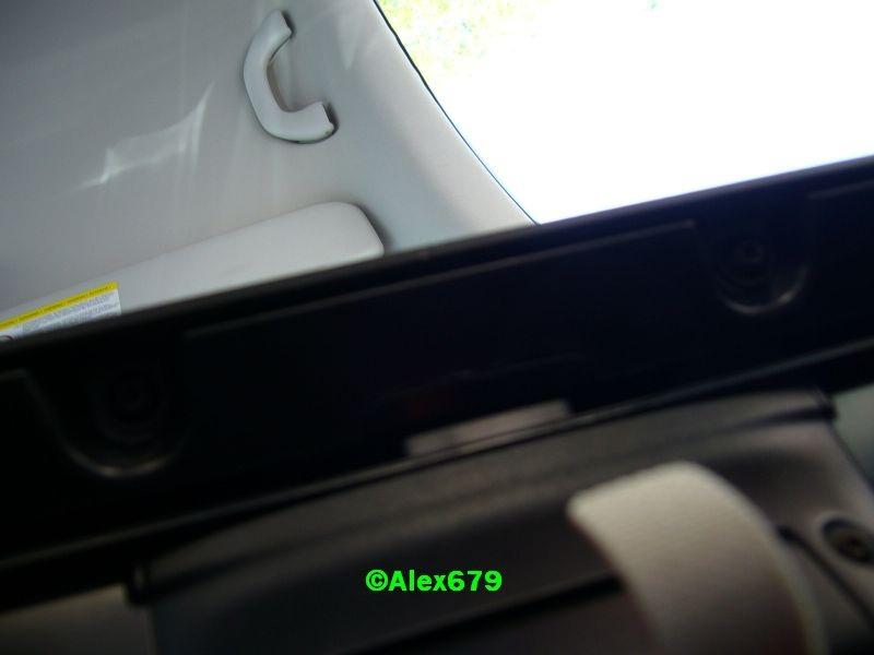

Salut. Am desfacut cele 7 torxuri de la torpedou, am bagat surubelnita in locas si i-am dat drumul, dar il tine ceva sus. Aveti idee cum trebuie sa trag de el sa il scot? In jos, inspre parbriz,... ?
Merci.
Pt torpedou ai 2 torxuri mici care se pot accesa doar din torpedo cu o surubelnita scurta.
Daca ai si magzie de discuri e mai greu, eu am incercat si nu am reusit sa il dau jos dupa care l-am prins la loc.
te referi la cele 2 torxuri mici care tin cumva sertarul in care sta cartea de service? m-am gandit si eu la ele, dar nu erau luate in considerare in schema. o sa incerc maine sa le scot si pe alea, ca nu le-am mai prins pe toate la loc. merci de sugestie.
Uite de care zic:
Privire dinspre usa torpedoului deschisa spre plafon:
post-98967-0-99252700-1370284513_thumb.j
pe alea le-am desfacut. pai sunt 7 la numar, de aceeasi dimensiune. cu toate astea nu l-am putut desprinde de acolo.
Aceeasi dificultate am avut-o si eu.
Eu am pus-o pe seama magaziei de cd-uri (care este in locasul cartii service) si dupa ce am bajbait putin, am renuntat si am remontat.
Nu stiu mai mult, imi pare rau.
Merci de interes. Poate ne lumineaza cineva. Eu vreau sa ajung la plasticul din stanga torpedoului, cel intre torpedou si consola centrala. El e cea mai mare sursa de greierasi, ma scoate din sarite.
Inspre dreapta bordului, dupa ce scoti capacul, e o clema pe care trebuie sa o impingi catre interiorul torpedoului,.
