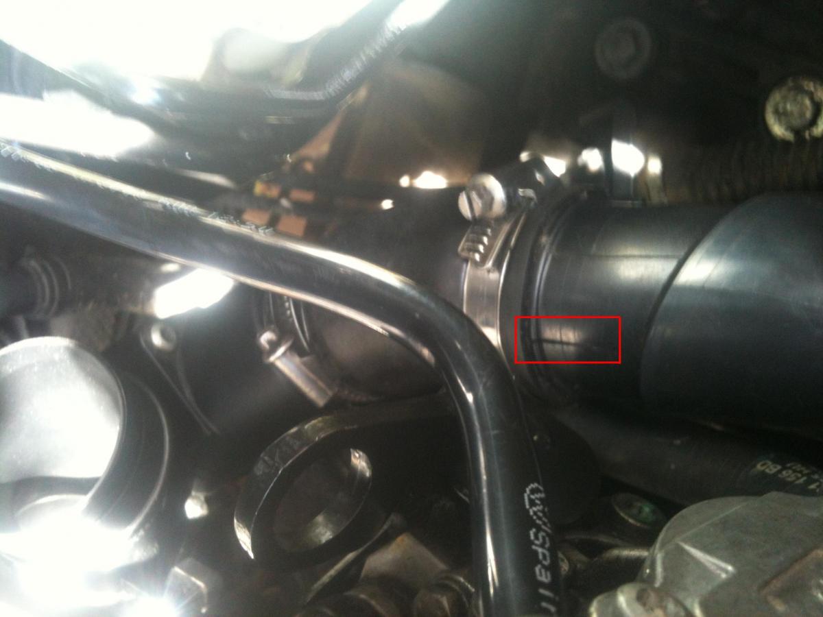

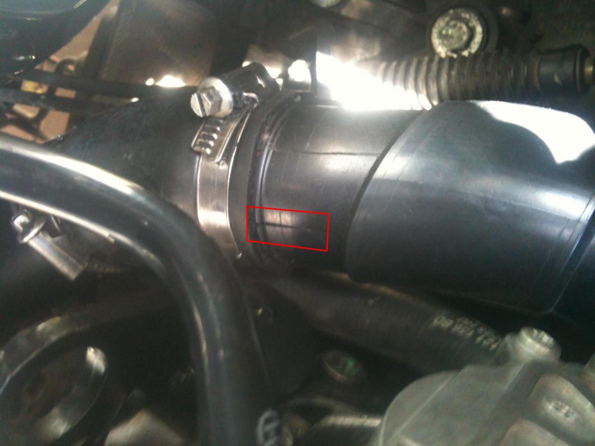

Am descoperit o mica problema, si as vrea sa va intreb cat de mult ar afecta comportamentul masinii.Mai jos sunt 2 poze cu problema. Din cauza unui idiot care a strans colierul la maxim a crapat aceea conducta care pleaca din turbo.Am pus eu ceva poxipol acolo dar nu o sa tina deoarece am impresia ca este crapat pana in capat, dincolo de aceea buza si intra sub acel cot din cauciuc care la randul lui intra pe piesa accea ce vine prinsa de corpul turbinei.
Oare piesa pe care o caut eu (nr.5) se regaeste in schema de la ETKA ?Aceea este sau alta ?

trebuie rezolvat cumva - inlocuit - ca altfel o sa ai pierderi de presiune pe acolo.... poate o sa iti incarce filtrul de particule repede, datorita fumului care il va retine.....
