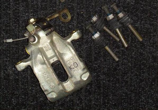

Astazi am fost la mecanic pentru rezolvarea problemei mentionate mai sus.
-cablul de la frana de mana functioneaza perfect, nu e ruginit, si nu se blocheaza.
- pistonasul de la etrier e curat, prima garnitura e intacta, nu a mai fost necesar sa-l desfacem.
Ce am facut, am schimbat culisele de la etrier (una era cam deformata) cost piese 25 ron.
In 15km cat am facut cu masina dupa aceasta reparatie, nu s-a mai incalzit, insa voi face un drum mai lung pentru a fi sigur ca am scapat de problema.
Atasat 2 poze cu piesele in cauza.
Toate bune!

Culisele le-am cumparat de la un magazin de piese auto.
Se vand la set, codul lor este SP9896 TRW - 50ron/set de 4 buc, cu garniturile aferente.
Toate bune!
