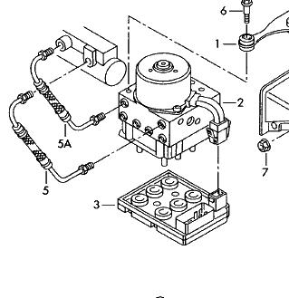

Eu stiam ca pentru aerisirea sistemului de franare se intra pe [03 - ABS Brakes] la Output Test si se face la fiecare roata in parte. :)
Am rezolvat aseara in sfirsit la service-ul "La-service".
Intr-adevar, dupa cum banuiam si eu, aveam aer mult in unitatea ABS/ESP ramas de asta vara de cind la un alt service mi s-a inlocuit lichidul de frina printr-o metoda improprie, pompind cu pedala pina cind s-a golit vasul pompei si a intrat aer pe circuit. Orice incercare ulterioara a acelor mecanici nu a reusit sa elimine aerul din instalatie.
Aseara s-a procedat la aerisirea pompei ABS cu vag-com, urmata de aerisire clasica cu pedala la toate cele 6 conducte ale modulului ABS/ESP (aici a iesit la un moment-dat aer ca la Vulcanii Noroiosi) si la final la fiecare etrier.

marius1982.11
Cand zici ca ti-au aierisit modului abs la cele 6 tevi, au desfacut stuturile alea de pe modul si pe acolo a iesit aerul??
Da, pe acolo dar nu au desfacut complet conductele, ci numai slabeau niplurile acestora, cite unul pe rind in timp ce pedala era tinuta apasata de catre un ajutor. La slabirea niplului, odata cu ceva lichid ieseau si bule de aer. In timp ce pe la niplu, iesea lichid + aer, pedala se ducea la fund. Cind pedala ajungea complet la fund, se stringea niplul si se relua operatia, pina cind pe la nici o conducta (niplu) nu a mai iesit decit lichid curat fara bule.
Intre aceste reprize de aerisire, se mai aplica si o aerisire ABS/ESP cu Vag-com asa cum am scris mai sus.
http://www.ross-tech.com/vag-com/cars/absbleeding.html
Apoi a urmat o purjare a etrierilor, si la cei de pe spate la ambele roti a mai iesit si pe acolo aer.

Daca ai ramas fara lichid in borcan, cu siguranta ai aer in instalatie, mai precis in ABS. Si documentatia VW spune ca daca ai ramas fara lichid in vas (de ex. din cauza unei neetanseitati), la aerisirea instalatiei de frinare, trebuie aerisita obligatoriu cu Vag-com (ei spun cu VAS-ul), pompa de ABS.
De curiozitate inainte de a face o noua aerisire citeste cu VAG-com presiunea de pe senzorul G 201 (sper sa nu gresesc) astfel, numai procedura scrisa ingrosat:
Brake Pressure Sensor 1 (G201)

Apasa pedala de frina cit poti de tare (cu motorul oprit cred) si citeste valoarea. La mine cu aer in instalatie cu greu ajungea la 70 de bari (daca apasam moderat nu trecea de 27 de bari), iar acum oscileaza intre 122-124 de bari.
Intreaga procedura este cea de calibrare a senzorului G 201, necesara spune VW dupa aerisirea sistemului de frinare. La mine n-a a vrut sa se calibreze, spune de la inceput ca este O.K. Poate ca nu este nevoie de fiecare data si se indica aceasta procedura cu caracter preventiv.
Este interesant insa de citit valoarea afisata la grupul 005 in Measuring Blocks - 08.
Citeste apoi valoarea dupa ce reusesti sa elimini aerul din instalatie si compar-o cu cea initiala.
Aerisirea pompei ABS o faci ca aici, si urmezi indicatiile din cimpurile ce apar.
O sa trebuiasca sa apesi pedala si sa o tii apasata, dai NEXT si va functiona pompa cca. 10 secunde, nu iei piciorul de pe pedala in acest timp, apoi apesi pedala de 10 ori si gata.
Mai aerisesti pe la cele 6 conducte, mai faci o procedura, pina cind nu mai iese aer. La final dai o tura si pe la roti.
Ca sa ai acces la conducte, dai jos cutia filtrului de aer si neaparat sa fixezi bine cheia pe niplu inainte de a-l desface sau stringe fiindca pozitia nu este tocmai comoda si poti rotunji colturile partii hexagonale a niplului.
