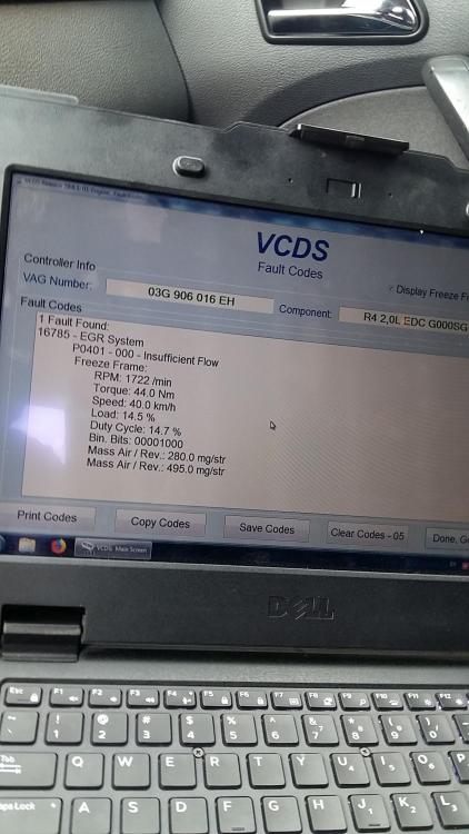

Salutare tuturor.Pentru monitorizare EGR, ce parametrii trebuie selectati in vcds ,adv. measuring blocks.
Skoda O3 1.6 TDI 105 cp
tisalitacristian
Am si eu probleme cu egr. După o curățare tot imi apare eroare la vcds. Am găsit pe net egr de la Abakus la un pret acceptabil. Merita sa cumpăr sau ce sfaturi imi dati?

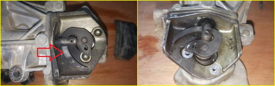

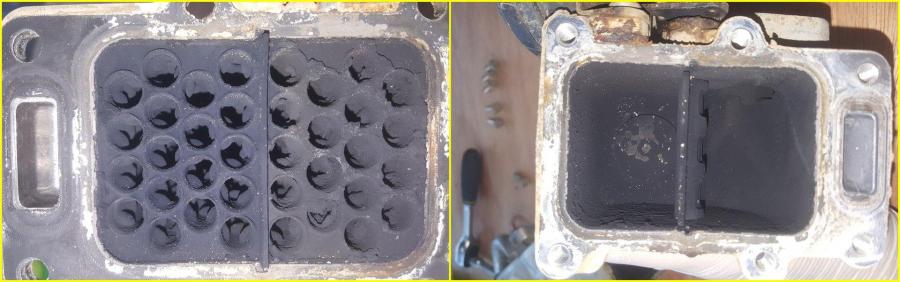

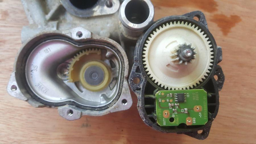

Felicitari ! Rulmentul se putea inlocui ,dar asta nu rezolva P0403 (am probat personal)

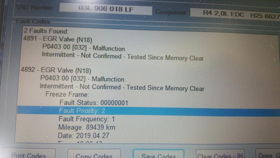

Am dat comanda de un egr nou, pierburg 700 lei...l-am montat și rămânea închis. Aceeași eroare
acum aștept mecanicul ca îl curată pe cel vechi original și sa vadă dacă merge
Nu merge nici cu cel vechi nici cu cel nou
cod eroare p0403, p0405

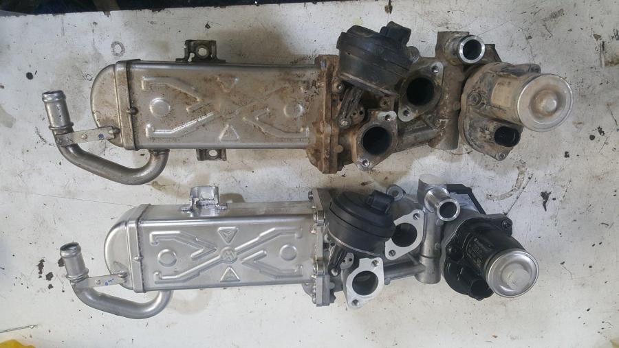

Va salut! Revin cu impresii după ce am rezolvat problema.
Ii multumesc celui care m-a ajutat in service-ul lui de pe Th. Pallady din București. La prima impresie cu egr nou montat era o problema electrică. Dar căutând mai adânc in motor curgea pe undeva ulei și anume pe la geometria variabila de la turbo. Hai sa desfacem turbo și sa-l ducem la reparat. Zis și făcut. Pana sa ajungă la turbo ghici ce, răcitor Egr blocat, hai repede la dezmembrari ca poate poate se rezolva și pot pleca in concediu cu masina, precizez ca asta se întâmpla vineri dimineața iar luni aveam bilete la dragii noștri vecini. Da telefoane pe la dezmembrari și niciunul nu avea pe stoc răcitor de egr euro5. Am găsit intr un final la Târgoviște. Alta poveste și acolo. Ajung cu el tocmai la 7 seara in București urmând ca luni dimineața sa se facă înlocuirea. Și uite așa am plecat in concediu cu Smartul soției iar Phaeton ul meu zăcea pe burta in garaj.???
ca sa fie și mai rău de atât ma suna Florin sa mi zică ca e defect și ăla de la dezmembrari. Sun pe un prieten cu magazin de piese auto și-l rog sa ma ajute. Ii dau datele mașinii și revine cu telefon ca aflau zi mi-l aduce la prețul de? Numai 2100 lei doar pe original fiind. L-am
comandat, i l-am trimis lui Florin și mașina merge impecabil. Parca mult mai bine ca înainte, ținând cont și de câta funingine avea cel vechi
multumesc celor care m-au ajutat de pe
forum, știu ei??

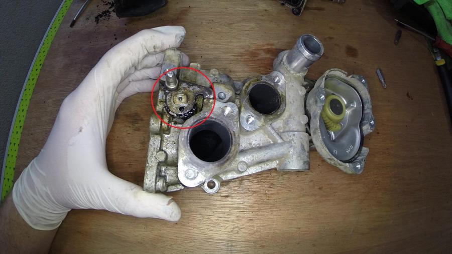

Cum se poate depista problema unei valve sau bloc de valve care nu inchide vacuumul ?
Uite aici cum funcţionează
Practic dacă scoţi mufa nu ar trebui să mai ai vacuum la ieşire. Dacă este vorba de bloc de electrovalve este cam aceeaşi treabă numai că trebuie să identifici care este partea de ieşire
