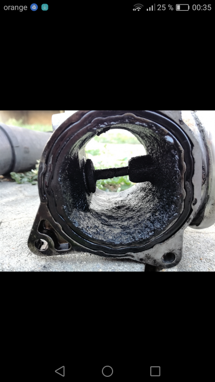

Salut colegi de forum am un golf 5 1.9 tdi 90cp BRU din 2005 ,saptamana trecuta am curatat egr din.cauza ca imi curgea ulei pe la egr tot stergeam tot se pata,cam vreo 3zile nu a mai curs dar apoi a inceput sa curga iarasi ,am.atasat o poza cat de mizerabil era,asa ca am m_am hotar sa il schimb am gasit la piese auto al unui prieten pe firma vahler la 200 ron cu discount ,cred ca e dusa membrana ,la celalt post atasez poza cu cel nou

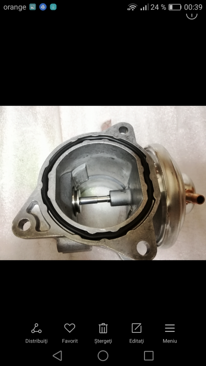

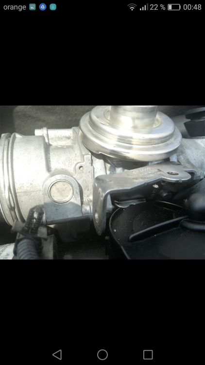

Egr nou

Am o nelamurire in privinta a ce EGR sa montez, OEM, pierburg sau wahler.
Pune OE, 038131501AN - supapa recirculare gaze esapate - pret MSRP 532Lei sau ~470Lei la magazine online.
AM-urile sunt de la 230 (wahler) pana la 433Lei, in functie de calitate, dar cat dai atata face.
Wahler este echiparea originala, deci e foarte bun.
