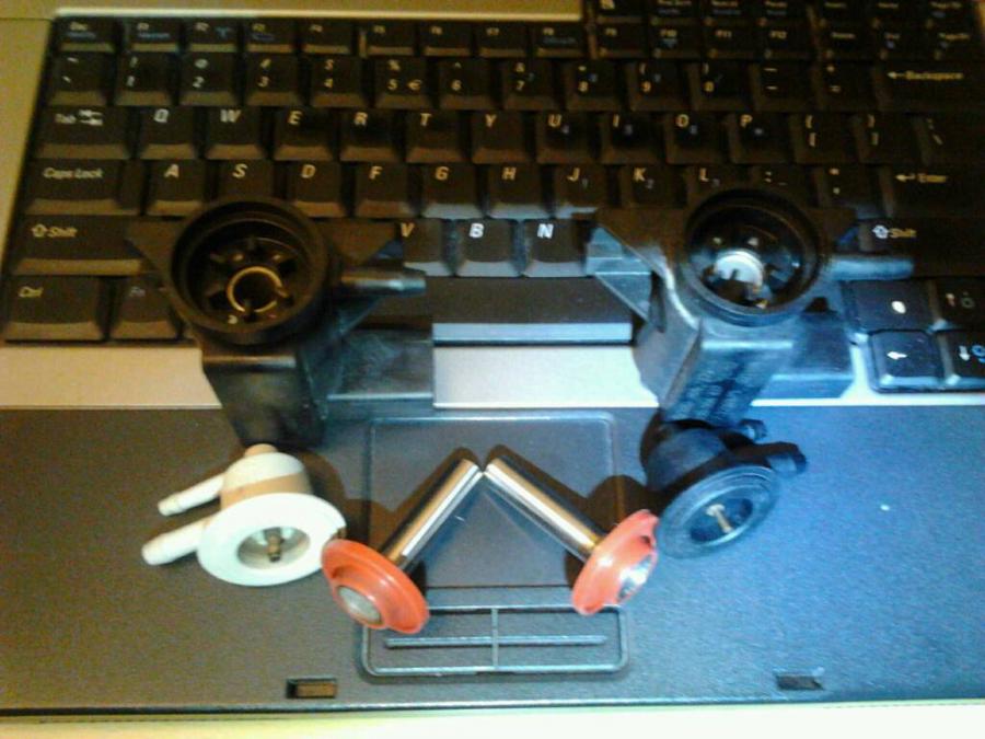

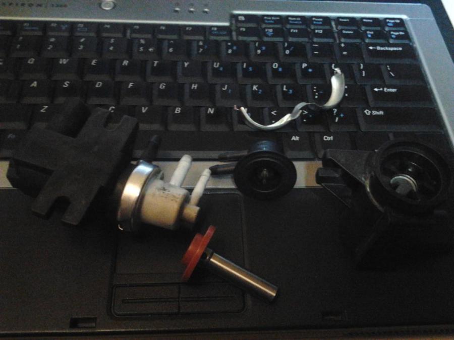

Nu prea văd nici o deosebire. De ce l-ai schimbat?
Laurentiu_LWR
Pentru ca am vrut sa experimentez daca sunt diferente intre o piesa noua si una veche...
Pe langa asta am avut curiozitatea sa o curat...si de atunci nu prea am mai avut incredere in ea...dar se pare ca m-am inselat :))
Tot din acelaşi motiv am şi eu una pe masă :)). Chiar le-am comparat prin tras-suflat aer şi alimentate/nealimentate şi au acelaşi comportament.
