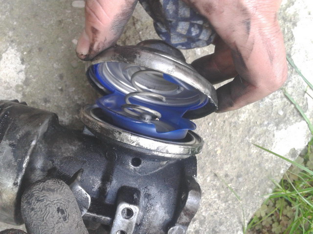

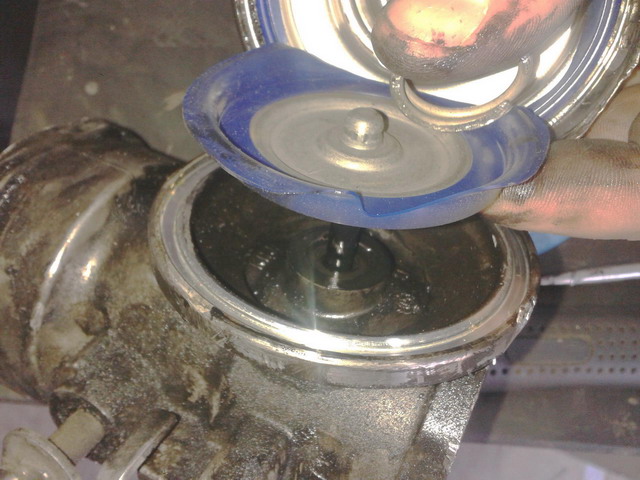

Am dezmembrat, din curiozitate, un EGR, primit de la un coleg caruia i s-a schimbat la un service.
Membrana era functionala, tinea vacuum.
Atasez pozele.

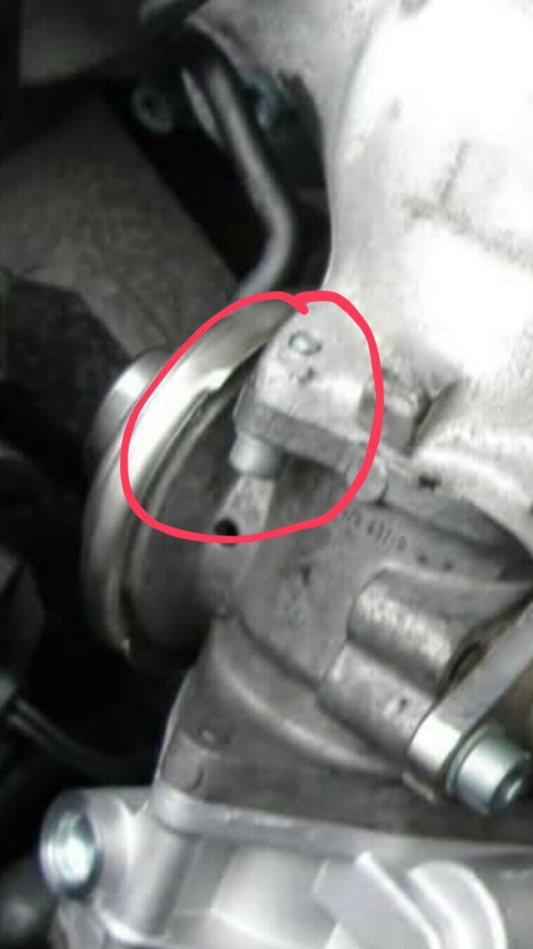

Salut .La masina mea un golf 4 axr ma chinuie  un vajait de ceva vreme,am verificat toate furtunele,turbo e schimbata recent,dar vajaitul il aveam si cu vechea turbina ...am observat la capsula egr chiar sub ea un orificiu cat intra un surub mic scurgeri de ulei..e posibil sa fie membrana din egr sparta?si de aici zgomotul de vajait mornait?Daca e membrana sparta influenteaza cu ceva ,scade puterea masinii?
