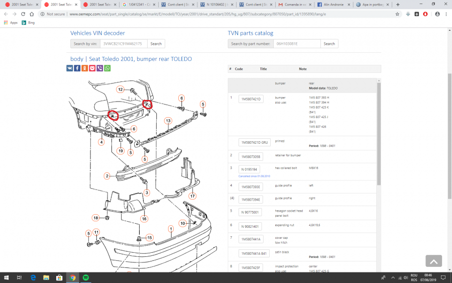

Hei! In caz ca mai aveti probleme cu apa in portbagaj, am marcat in desen pe unde intra apa la mine. Se rezolva in aproximativ doua ore cu demontare masca spate si silicon gen aquablock. Se demonteaza si piesa nr.13, acolo apar problemele din cauza izolatiei care ...nu prea mai e.
