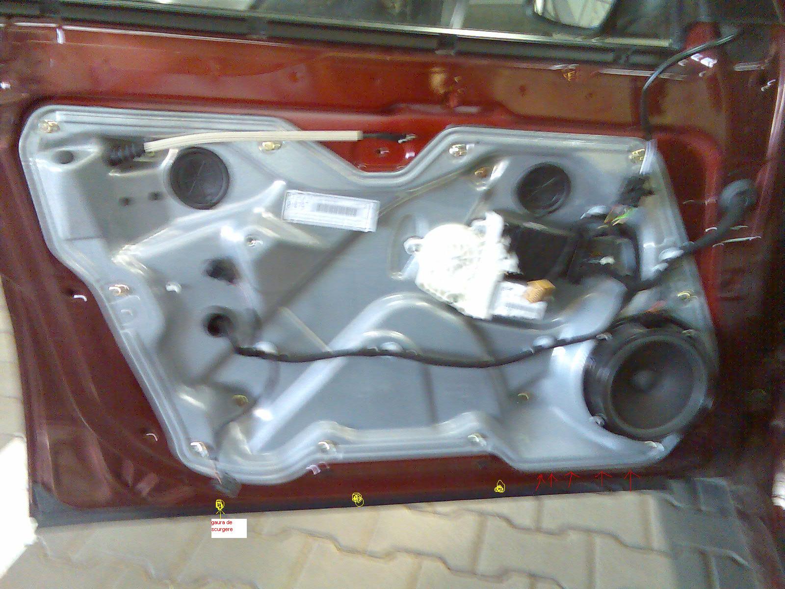

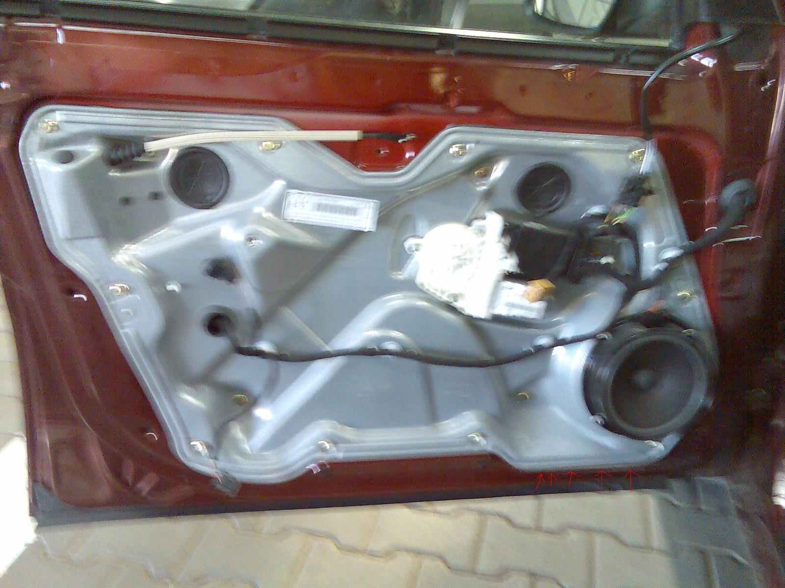

La mine intra apa in masina atunci cand ploa pe la usa din dreapta , se strange apa intre prag si use de acol se scurge pe pres.
Cauza erea garnitura sau chederul cum vreti sa-i ziceti care este pe margine tablei de sustinere a macaralei si a geamului care de la multele trantiri ale usi se dezlipeste .
Modificat de 222gaby
De acord cu tine Gabi , DAR din ce ne arati tu problema pare sa fie la scurgerile din usa , care sunt astupate de praf,noroi..., si astfel apa nu se mai prelinge pe acolo si o ia in sus ... nu? si atunci e normal sa iese pe undeva(acolo unde ai aratat tu) , asadar verifica gaurile de sub portiera sa fie desfundate!
