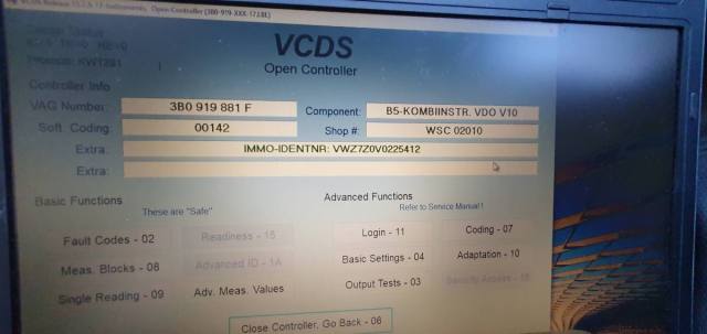

am schimbat cluster-ul 3B0 919 860A cu unul seria 3B0 919 881F, am facut toate codarile conform instructiunilor de aici si de pe Rosstech dar nu reusesc sa adaptez cheile pe noul cluster,  semnul imobilizatorului se aprinde intermitent si motorul se opreste după cateva secunde.
La scanarea cu Vagcom da eroarea de imobilizator activat, care ar fi rezolvarea problemei?
Mulțumesc anticipat

Dupa ce am citit pana acum in acest topic, am facut urmatoarele operatiuni  :
- clusterul nou cu seria 3B0 919 881F este IMMO 2 ( daca poate sa ma ajute cineva cu o verificare ai multumesc anticipat)- la fel cum este si cel vechi
- am efectuat adaptarile necesare la schimbarea cluster-ului,conform Rosstech, dar la sfarsit cheile nu se salveaza- martorul imobilizatorului clipeste in bord si motorul se opreste dupa 3 secunde.
- am zis ca poate trebuie cipuri noi ( desi fiind IMMO 2 am inteles ca merg rescrise) - rezultatul este acelasi- nu se scriu cheile in cluster
- cand am desfacut cheia veche sa-i schimb cipul, am constatat ca aceasta nu avea cip ( dar masina pornea cu ea - a mers asa in ultimii 10 ani de cand am cumparat-o)
- pentru ca aveam nevoie de masina, am montat cluster-ul vechi si am constatat cu stupoare ca s-a activat imobilizatorul - am realizat ca cipurile noi din chei sunt problema, le-am scos si s-a remediat problema - masina a pornit fara probleme.
Oare sa fi lipt cineva cipul lipsa din cheie pe transponder, si de aici sa iasa balbaiala cand apare un cip nou in peisaj?
Nu inteleg de ce nu ma lasa sa rescriu cheile in clusterul nou....daca poate cineva sa ma ajute cu o idee...multumesc anticipat.

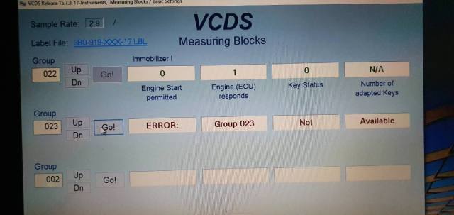

In completare, am facut si o diagnoza pe cluster-ul nou, iata rezultatul inainte, si dupa stergerea erorilor :
Cip=transponder.
Variante = daca a avut immo off si s-a activat (trebuie sa stiu ce cod de ecu ai, modele vechi pot face asta)....in mod normal trebuia sa te lase sa le adaptezi.
Dupa adaptare, trebuie sa te lase sa scrii cip nou, in cazul immo 1 cu immo 2
Altfel, daca nu ii dai de cap, immo off si rezolvat problema
