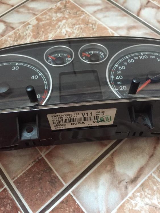

Aceste ceasuri sunt immo3 cu minidot?Dupa cod par a fi immo 2(ultima cifra 5) si fara bc(penultima cifra 0).Cel de la care vreau sa le cumpar spune ca are imobilizatorul pe vitezometru si ca are bc cu functia range activata .Se poate sa fie adevarat?
Modificat de evolkswagen
sunt immo 2 ca se termina cu 805 A codul de reper, iar computer de bord se observa ca e display mic >> minidot
Modificat de kicker
Eu am inteles ca daca are zero dupa cifra opt ar fi fara cb.
Daca al meu are codul 3b0920807a este tot immo2?este compatibil cu 3b0920805a?

De unde RANGE pe minidot? Si mai ales Immo2.
Are poze in care arat cati km mai are pana la pompa si sub,temperatura, plus aprindere ace la punerea contactului.
Atunci e obligatoriu Immo3 ! Si oricum nu te deranjeaza asta, merg pe masina ta.

Pai si codul nu inseamna ca ar fi immo2?Si cifra zero nu inseamna ca e fara bc?Iar panul fabricatiei 2000?
