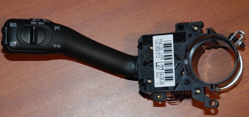

Trebuie
- maneta de semnalizare cu CC (cruise control) - recomand codul 1J0 953 513 - adica asta http://www.redneck-r...ndom/stalk1.jpg - sau iti poti confectiona tu una.
- cablajul - ori comandat ..ori confectionat
- conectare cablaj la mufa intermediara - T15-alba, din cutia ECU
- activare pe Engine
si in rest, timp si motorina... pentru plimbare.
