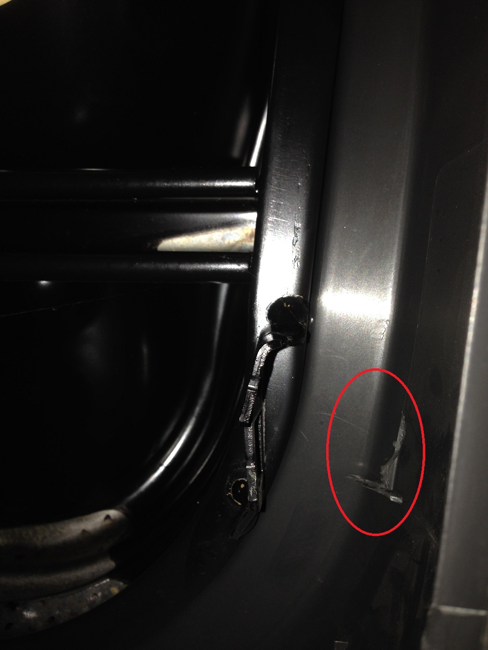

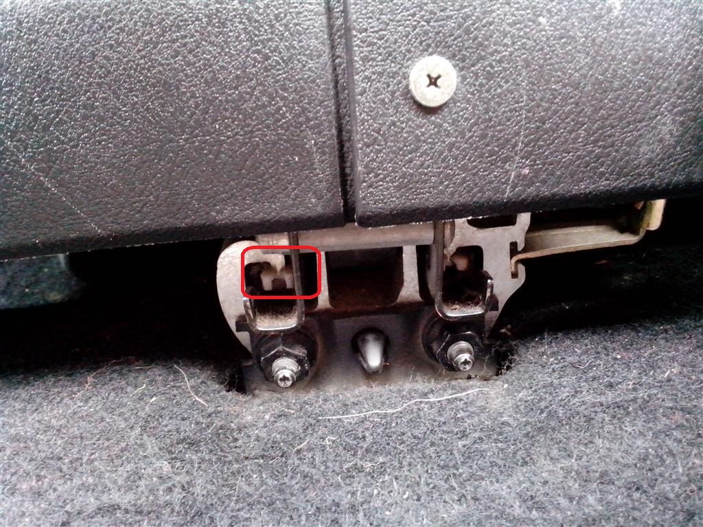

Ieri cand am vrut sa ma apuc de rezolvarea unei probleme la spatarul de la scaunul pasagerului am gasit o bucata de plastic rupta, am incercat sa-l ignor cu speranta ca era de la vreo jucarie, din pacate astazi dupa ce am rezolvat problema cu spatarul am gasit un arc pe jumatate cazut. Am gasit intr-un post anterior (http://vwforum.ro/topic/21797-arc-cazut-de-sub-scaunul-fata/?p=1662779) exact aceeasi bucata de plastic rupta. Aveti idee de la ce a fost rupt acest plastic? Nu exista nici o sansa sa montez arcul la loc fara sa dau scaunul jos? (cu o oglinda)

Bucatica aia mica de plastic este de la cablul de care tragi ca sa reglezi scaunul inainte/inapoi.
Mai exact: capatul cablulul se fixeaza de maneta de plastic de care tragi sa reglezi scaunul, iar ca sa stea fix(camasa lui) se prinde in 2 cleme de scheletul scanulul, pe dedesubt. Iti dai seama imediat daca dai scaunul jos. Din pacate trebie sa cumperi un cablu nou care costa cam 25 euro. Mai apare o problema si la montaj. Iti trebuie forta ca sa-l clipsezi, insa exista si riscul sa-l rupi iar.

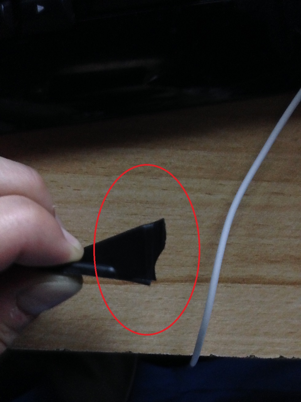

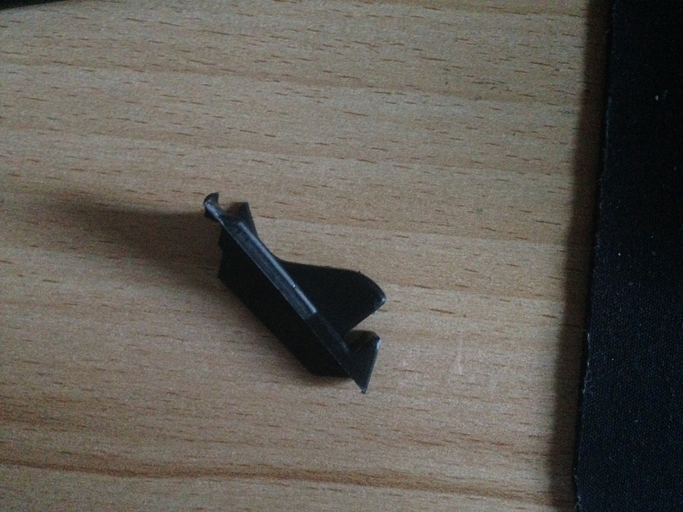

Mersi de reply Roger, m-am inarmat cu o oglinda si un flash de la telefon si m-am uitat sub scaun. Nu am vazut nimic care sa dea semne de rupere in zona manetei ce culiseaza scaunul, in schimb in zona unde era ancorat arcul am vazut un loc unde parea a fi fost ceva inainte, si cred ca totusi e de pe scutul de plastic al scaunului (un fel de ghidaj, sau clema ce tinea acel scut de o bucata metalica din structura scaunului, care are si un orificiu rotund unde cred ca venea arcul prins) si nu de la maneta respectiva. Poze atasate, parca profilul rupt are aceeasi forma ?
Edit: Confirmat, bucatica mica este de la scutul de plastic, este doar de ghidare si probabil sa nu vibreze in timpul mersului pentru ca are acel cioc care intra in orifiul structurii scaunului, am scapat ieftin.
