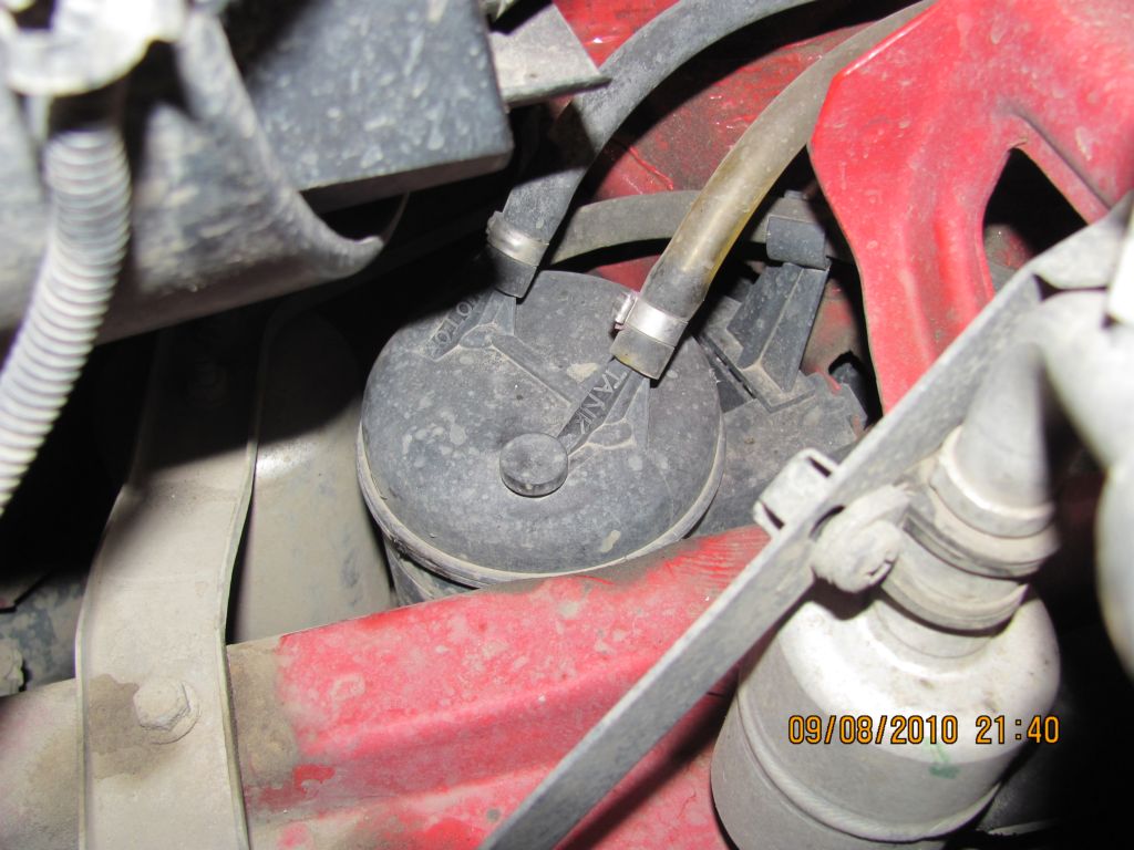

Stie cineva unde este filtrul de benzila la 1.0 AHL ? Au am vazut ceva in dreapta fata, in spatele farului si cand am fost sa il cumpar mulri imi dau alt model.
Sigur este motor de 1.0 AHL?
In toate programele am gasit motorul tip AHL ca fiind de 1.6 si numai pe Passat.
AHT scuze.
Modificat de Aditu
Nu mai da Quote
Filtrul de benzina este undeva pe sub masina in apropierea rezervorului (incercuit in atasament).
Cel din spatele farului este filtrul de aer.
Ciudat...la mine este ceva in spatele farului drept, un cilindru cu 2 iesiri pe care scrie "TANK" si MOTO", sa aibe si asta legatura? Am facut o foto pentru detalii.
Modificat de Aditu
Quote
Cred ca aia este canistra de recirculare a vaporilor de benzina.
nu aia e ce ti-a zis kintza e pentru vapori de benzina filtru e in spate la roate drepta pe spate e cilindric, dai roata jos si se vede ai grija cu clemele ca sunt cam fragile
