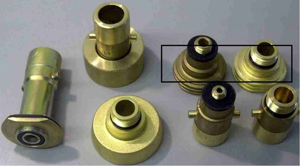

Am si eu o problemuta,mi-am adus un golf 3 1,8i cod abs,1994 an de fabric cu instalatie gpl de fabrica,masina este din italia si nu se potriveste sa incarc cu gpl de la statiile de la noi.cine stie sau a mai avut asemenea problema,cum a rezolvat-o.multumesc!!!

cauta sa cumperi de la dezmembrari de undeva priza pt gpl! si inlocuiesteo pe a ta !
Nu iti fa probleme exista adaptoare pentru pistolul pompei de gpl. In mod normal trebuie sa il aiba aia de la peco
Nu au adaptoare.
Se schimba gura de alimentare. Du-te la un atelier montaj GPL...

totusi incearca la un magazin de piese auto mai mare. ar trebui sa aiba si iesi si mai ieftin. (max 5-10 lei)
post-14075-0-92112000-1324914975_thumb.j
Deobicei aduc reductii la comanda, dar de la standardul nostru la alea europene nu invers...
Cei de prin zona schimba gur de alimentare...
Tocmai a adus cineva un Polo cu GPL din Germania ...
