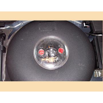

Stiti cumva ce producator are aceasta instalatie de gaz ?
post-10002-0-22121100-1317283210_thumb.j
Modificat de Tracto
In acea poza poti vedea doar cine a facut butelia si valva.
Sub capota gasesti electronica si vaporizatorul. :lol: care sunt cele mai importante
Acelasi marca de butelie este omologata/folosita de mai multi producatori de inst. GPL...
De ex STAKO este si la Tomasetto, BRC si Landi...
Uita-te pe ECU GPL si vezi ce marca e instalatia...
