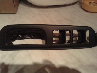

Eu am luat toate posturile din aces topic si am facut in felul urmator: am lasat manerele la inmuiat 2 h si apoi am racait cu o moneda de 50 bani.Apoi cum au mai spus colegii, am frecat cu un burete cu Cif.Dupa asta am indepartat ce a mai ramas din vopseaua aia cu hartie abraziva de granulatie 600 luata din Hornbach (sunt format A4) si va ajung 5 coli.Apoi am dat cu vopsea de la Nigrin(o gasiti in Real sau Practiker e 18 ron tubul)Aveti grija cand dati cu vopsea sa fie piesele puse cumva inclinat sa nu se stranga strat mai gros de vopsea.Dupa primul strat am asteptat 20 min, am slefuit zona unde s-a strans vopsea(ca eu am patit-o) si am mai dat un strat.Arata super.Chiar sunt multumit de felul cum arata acum.
Uitati si rezultatut:
a, pai au iesit foarte bine!
