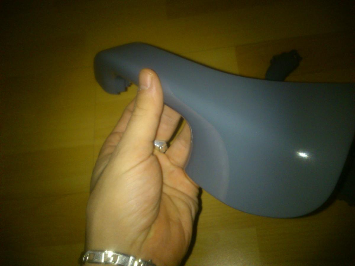

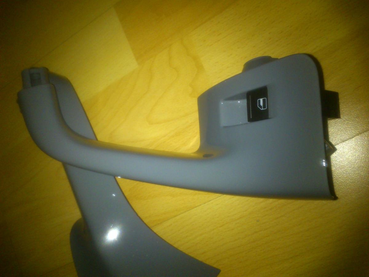

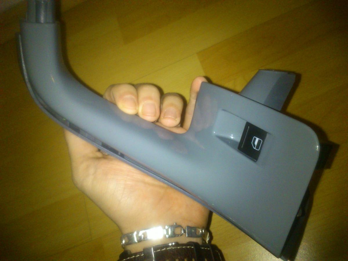

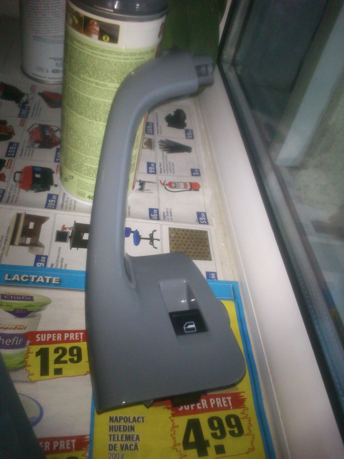

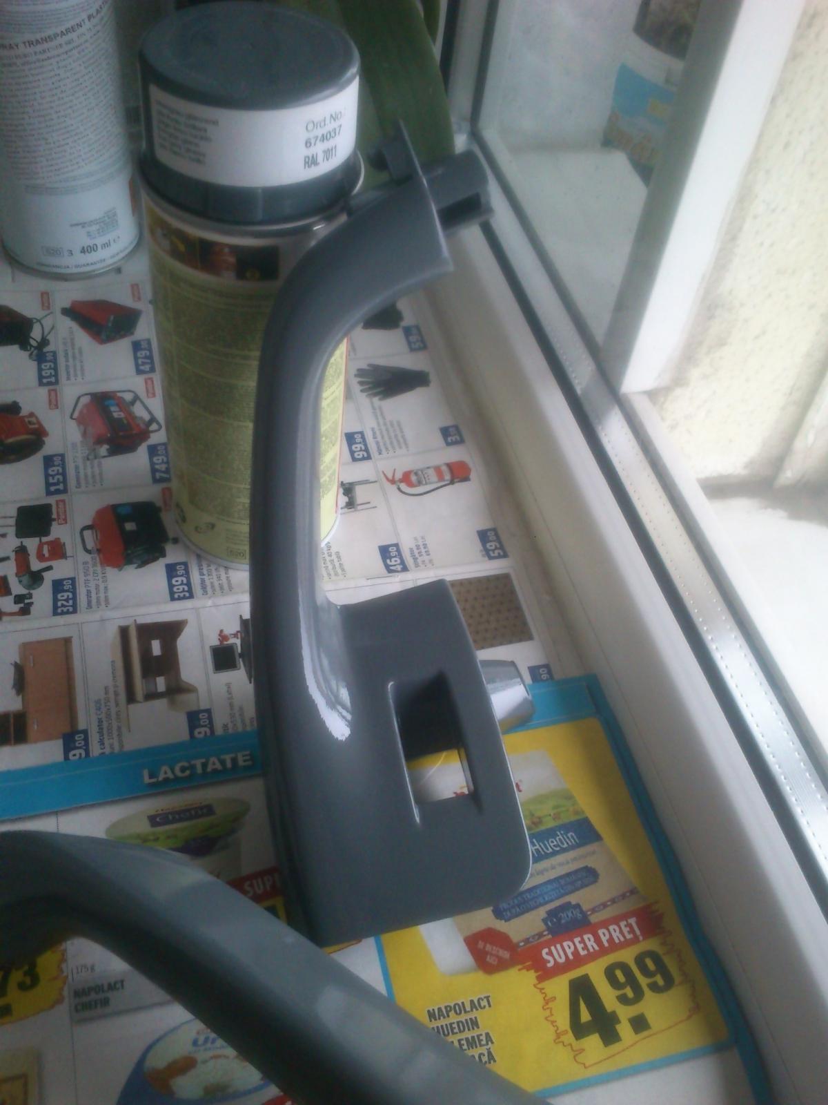

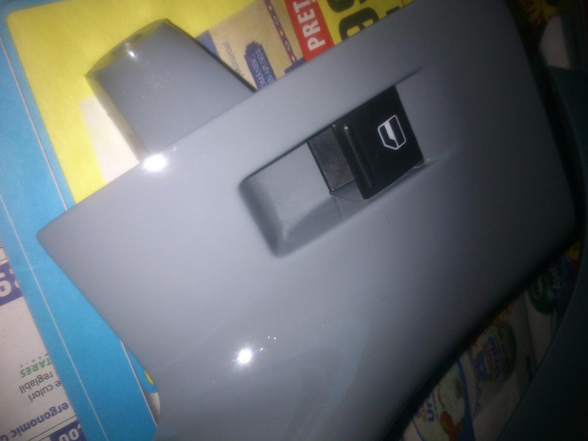

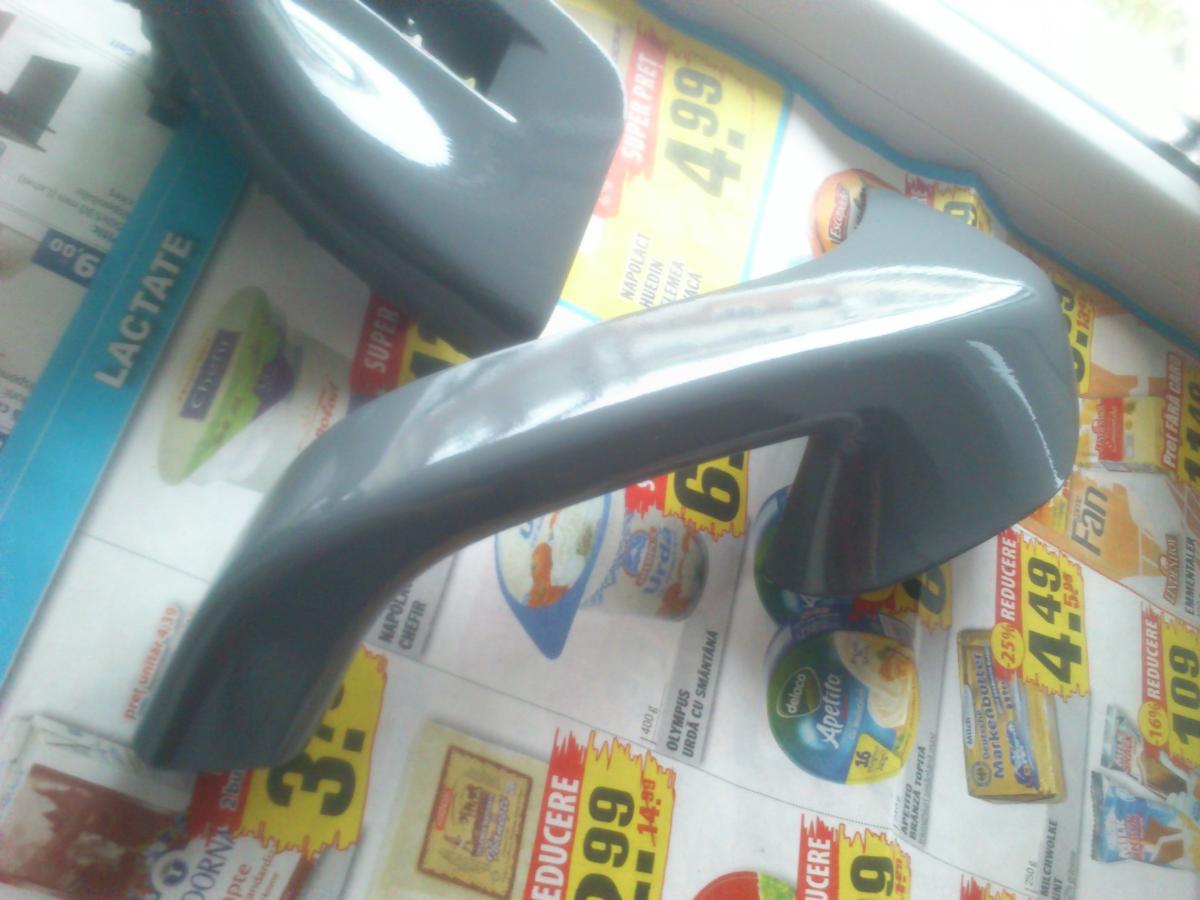

Am reconditionat si eu weekend-ul trecut manerele fata de la un golf 5. Ma declar multumit de ce a iesit. Trebuie rabdare multa la curatarea manerului. Le-am lasat in apa calda unde am adaugat clor, apoi le-am luat la frecat cu partea abraziva de la un burete simplu de vase si am folosit si un burete de vase din acela de sarma... de fapt nu e sarma e ceva ca un şpan asa. Dupa 2 ore de frecat am reusit sa termin. Nu am dat cu alcool sa degresez pentru ca pe maner scrie ca este din ABS si din cate stiu eu alcoolul (diluant) ce am luat eu, il dizolva. Am degresat cu apa si Pur + sapun. Apoi strat de PRMER pt plastic si vopsea gry lucios in 3 straturi. Rezultatul se vede in imagini.
