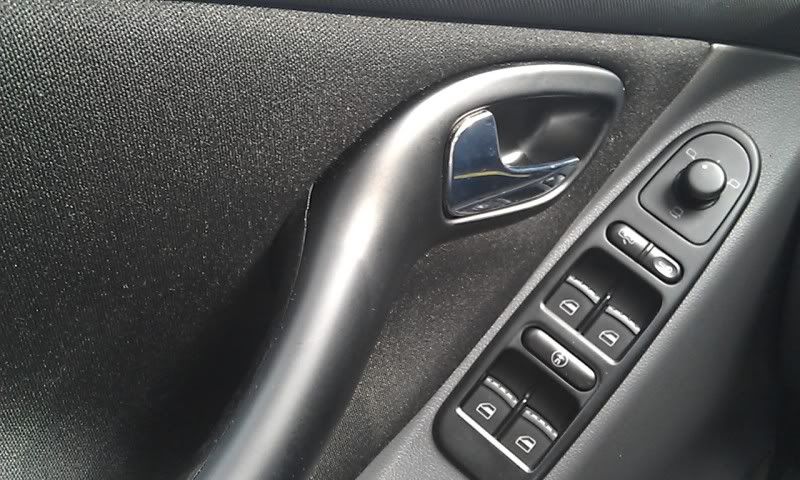

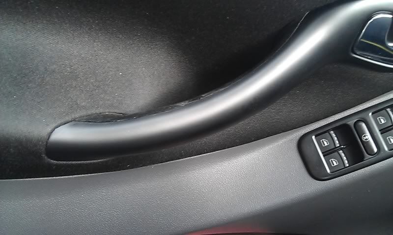

In alta ordine de idei, mi-a adus aminte de dimineata sa trag si eu cateva poze cu manerele mele proaspat imbracate (de 2 luni :lol: ) in folie neagra mata - Oracal. Am muncit ceva la ele, cred ca in jur de 45min pentru fiecare, dar au iesit destul de bine. Sper sa si tina in timp mai mult decat vopseaua mata.
Frumos lucrat! Am experimentat si eu, iese frumos, trebuie sa ai rabdare si ceva indemanare!

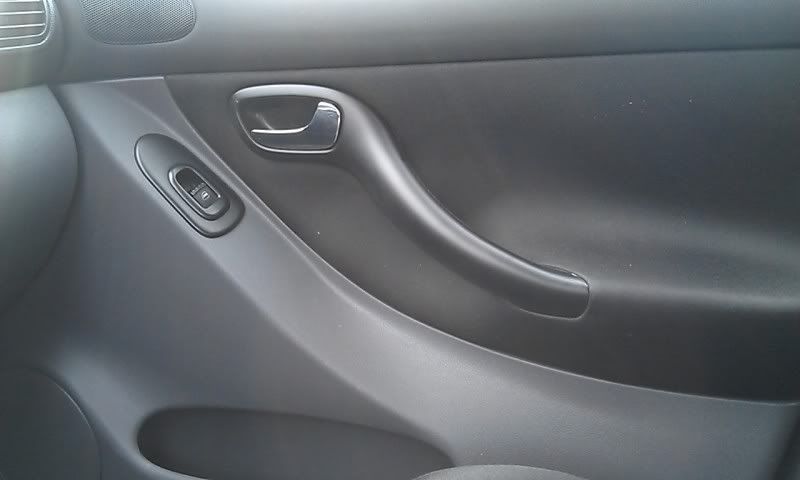

Astazi am lucrat si eu, urmeaza sa fac si manerele la usi si usita de la scrumiera.
Asa a fost inainte
post-50982-0-25904400-1307194274_thumb.j
post-50982-0-78212400-1307194770_thumb.j
Modificat de clopos
Au iesit foarte bine. Bravo !
