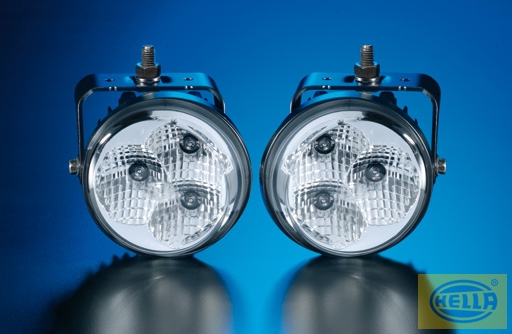

Acestea sunt un model foarte interesant si chiar ma gandesc serios sa mi le acizitionez tinand cont ca au doua functii de lumina una pentru proiector ceea ce era si normal si a doua pentru day light in care au o lumina mai galbena si disipata si distanta de vizibilitate mai redusa. Un lucru iarasi important este ca vin deja in pachet cu cabluri relee si si grilele aferente. Numai bine tuturor !
Da,cele propuse de Mircea sunt foarte tari,dar pretul se invarte in jurul la 250e.Cele 3 beculete din proiector sunt halogene sau leduri?
Si eu ma gandeam la asa ceva.Eu le-am schimbat pe casco si am pus un kit de xenon pe ele si sunt foarte multumit de rezultat.Ideea e ca oricum nu le poti face Daylights pentru ca la noi este permis folosirea lor pe ceata si vizibilitate redusa.
Sunt prea scumpe pentru ceea ce ofera...parerea mea! :icon_thumright:

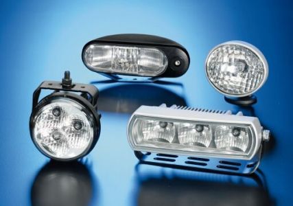

Intr-adevar sunt leduri cu lupe pe fiecare led in parte si ba da se pot folosi si ca day light pentru ca au doua trepte de iluminare.Cand pui contactul au o lumina galbuie ca si un bec de day light iar cand comuti pe pozitia de halogen acestea au lumina alba spre albastrui ca si un halogen de Philips blue vision dar cum spune si colegul 4abc pretul lor este undeva 150-200 de euro in functie de distribuitori.Fiind o tehnologie noua pe undeva se transpune si in pret si tinand cont ca vin cu toate accesoriile asat compenseaza cumva costurile ridicate.Si tin sa-l contrazic pe colegul 4abc si sa-i demonstrez asa cum am citi pe pagine producatorului in sectiune europe: http://b2c.hella.com/b2c_hella/b2c/init.do...io.xcm=hella_gb
Aceasta ar fi si pagina cu toate modele de daylight tip proictor in bara atat cu leduri cat si cu bulb(bec normal) Eu personal am modelul cu bec si cu marginea argintie aluminium look. Numai bine tuturor !

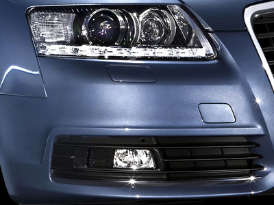

Aprinzi si proiectoarele sa vada diferenta si-i explici ca normele Uniunii europene au impus folosirea luminilor de zi si pe autovehicolele care nu aveau aceasta dotare si fiind un sistem aditional se monteaza in grila de proiectoare dar cred eu ca diferenta e clara intre lumina de daylight si cea cu functie de proiector atunci hai sa nu mai folosim nici functia corneering ca ne luam amenda si cam toate modele daylight after market se monteaza in grila de proiectoare. Uite cateva exemple:
http://www.oulondun.com/DRLS.asp?id_code=0...CFdSCzAodDDRHzw
European Union
Hella 6w halogen-bulb DRLs for retrofit. Other retrofit DRLs use LEDs
Germany, Spain, France and others have encouraged or required daytime use of low-beam headlamps on certain roads at certain times of year, Ireland encourages and Bulgaria requires the use of low-beam headlights at all times during winter, Italy, Hungary and Romania require daytime running lamps outside populated areas, and Czech Republic, Estonia, Lithuania, Poland, Slovakia and Slovenia require the use of full or reduced voltage low-beam headlights at all times. Most EU states no longer significantly disagree over whether DRLs should be required, permitted, or prohibited; by member-state consensus, from 2011, ECE R48 will require DRLs conforming to ECE R87 on all new motor vehicles[14][15]. DRLs compliant with R87 emit white light of between 400 and 1200 candelas.[16]
Exista si varianta care se monteaza in grila de proiector da pe lungimea iei.
