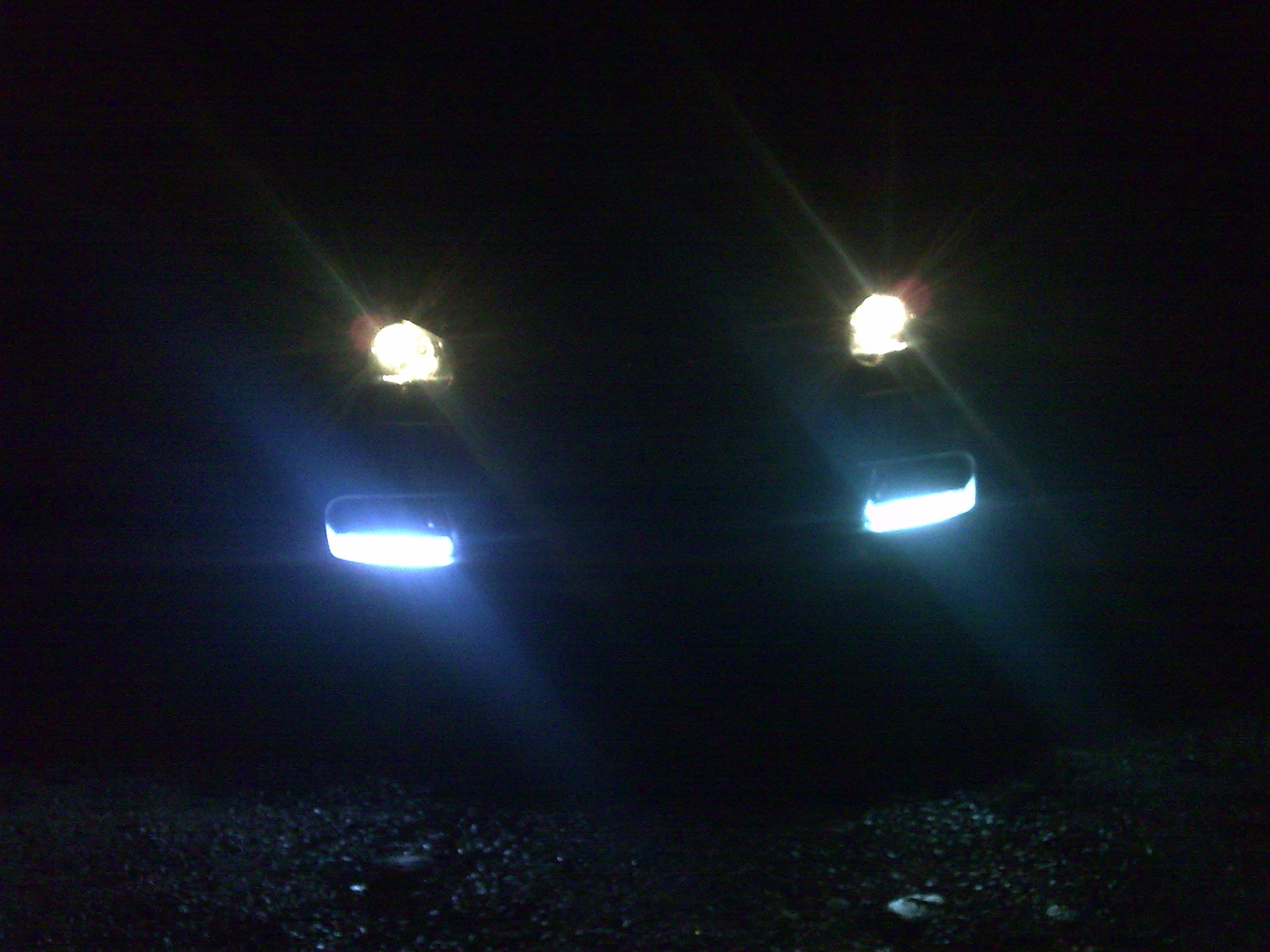

Sa iti arat ceva frumos, poate te mai gandesti la proiectoare si mai ieftin. Niste leduri puse intr-un sir siliconat ca sa zic asa.

Sal mi-am schimbat si eu proiectoarele cele standard cu cele cu Lupa am mai si montat si xenon pe ele arata masina super bine, promit sa revin si cu poze..
Eu mi-am spart un proiector, (ceva pietricele), ce pret are unul cu lupa?
Si eu vreau sa pun cu lupa.As fi incantat de poze cu xenon pe ele!
