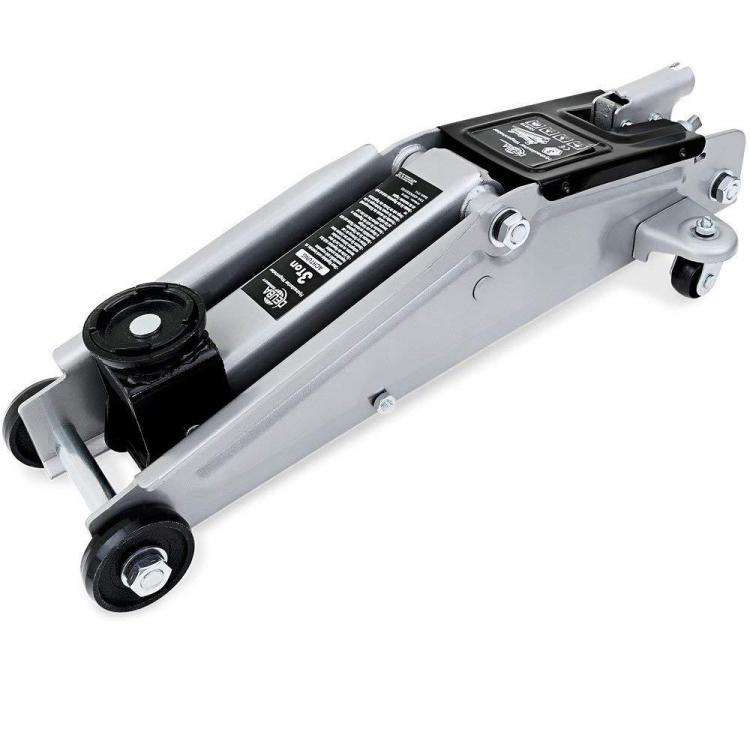

salut,vreau sa cumpar un cric ca in imaginea de mai jos...ce tonaj imi trebuie minim?
cricul nou va inlocui pe cel oem care e cam obosit
