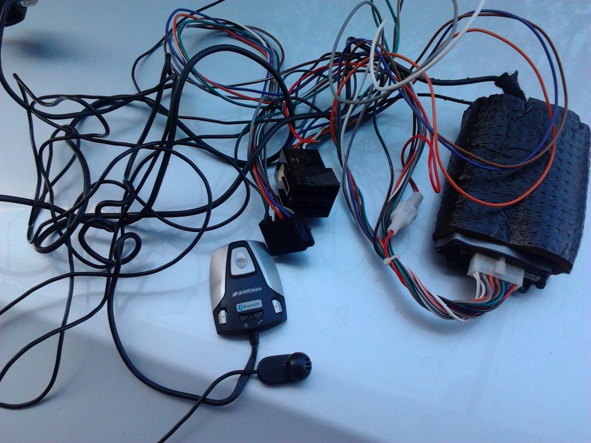

Sunt posesorul unui Carkit Bluetooth SpeedSound Interface-2 (cel din poza) dat jos dupa un Passat 2004 . Am incercat sa-l probez partial la Passatul meu conectand mufele iso la casetofonul original alimentand si unitatea ecu bluetooth de la + si - mufei de alimentare a casetofonului aprinzandu-se cele doua leduri de telefon si pornire de pe interfata de sunet , casetofonul comportandu-se normal dupa ce mufele iso erau conectate prin unitatea ecu bluetooth chiar si fara alimentare . Am inceput sa caut cu telefonul carkit-ul si nu-l detecteaza incercand si cu alete telefoane . Ce este de facut??
post-26708-0-42690300-1322089821_thumb.j
