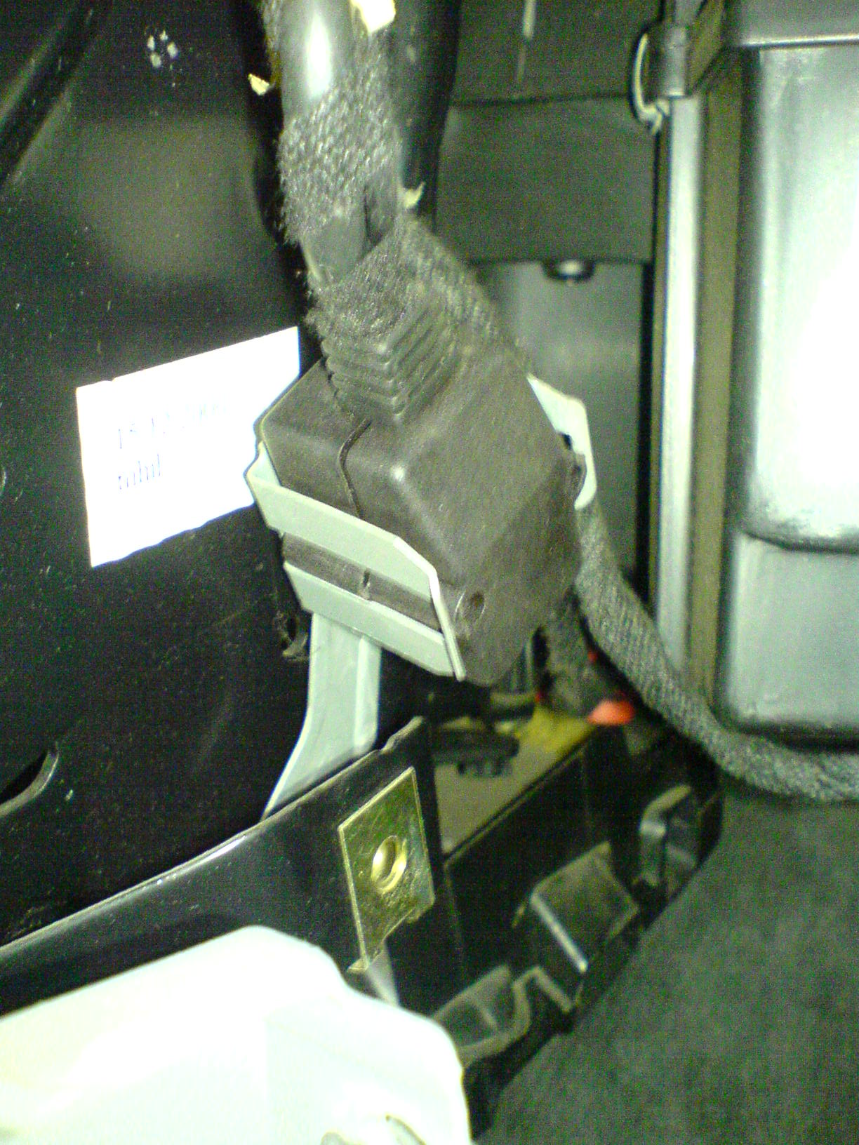

Am revenit cu ceva poze cu conectorul din stanga torpedoului (scuze pentru calitate sunt facute cu telefonul) - daca are cineva de vanzare un telefon sau un cardle orice model de vanzare care sa se potriveasca la acest conector astept un PM pls - as vrea sa ma intorc la un proiect al meu mai vechi cu o interfata pe Bluetooth care sa poticnic tocmai pt ca nu am gasit un cradle sau un telefon.
Merci.
