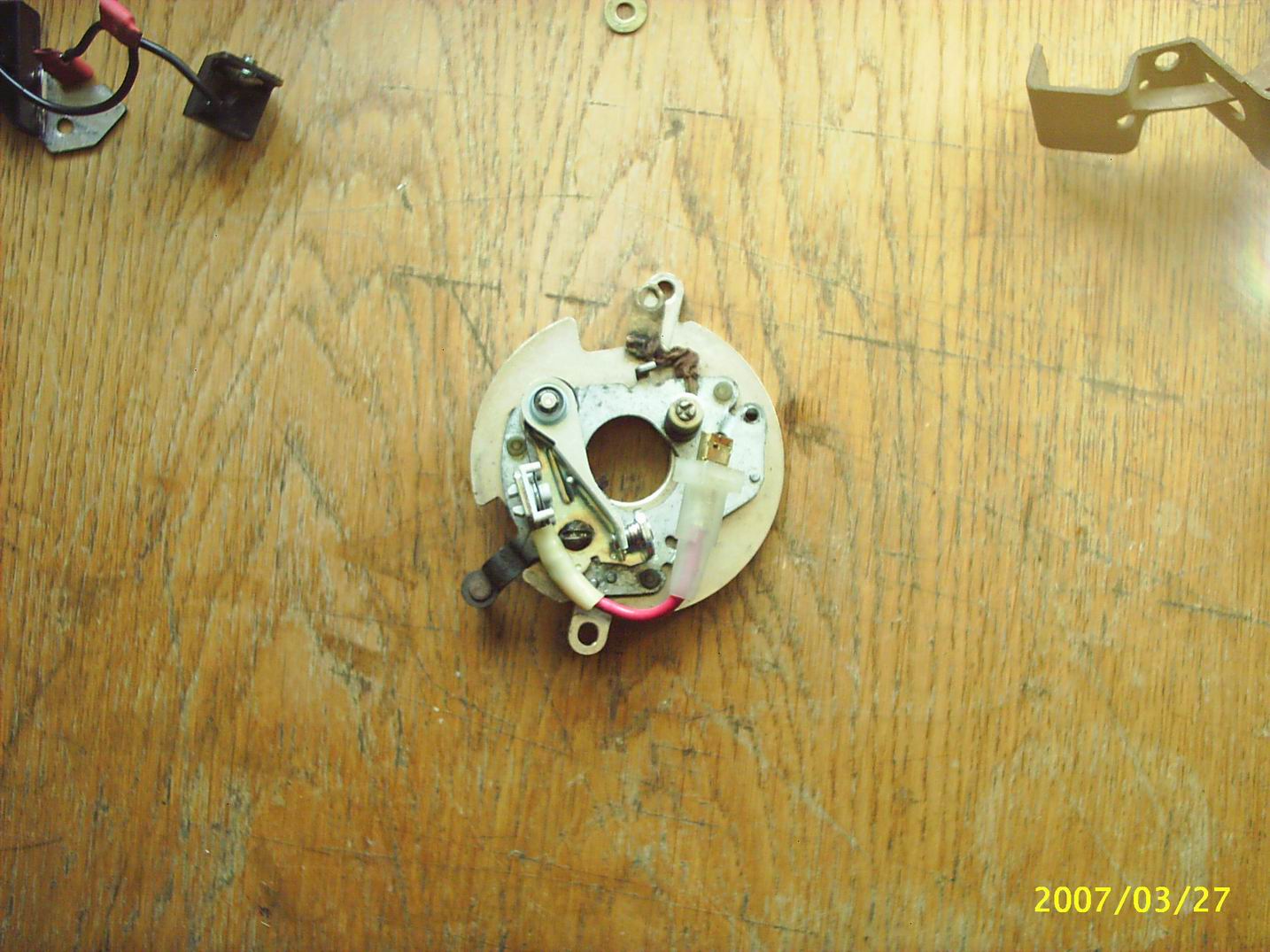

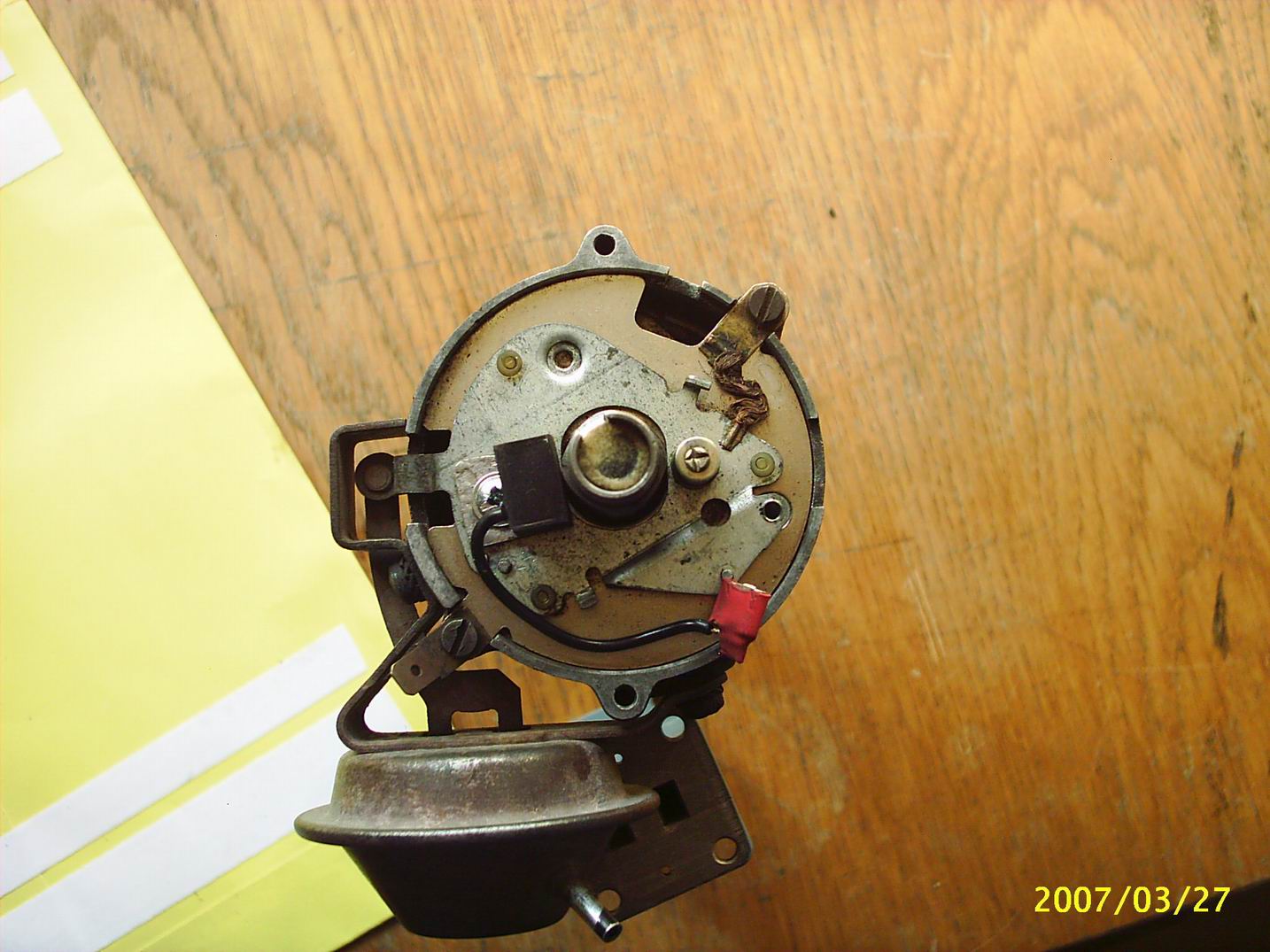

Am facut si ptr. broscuta, o Aprindere Tranzistorizata AT011 cu senzor. MikeRG, mi-a trimis doua delcouri, din care unul i l-am returnat echipat cu senzor care "citeste" cama si bineinteles cu o Aprindere AT011. Asta s-a intamplat acum cca 3 saptamani. Mi-a zis ca i-l da lui bubu sa-l monteze pe masina (ca este intr-o stare de conservare excelenta). Dar din pacate nu am nici un raspuns din partea lor. Am mai trimis o aprindere si lui tonic (tot cu senzor, dar alta forma, functional fiind la fel). Cred ca s-au "impotmolit" la conectare pe masina. Aprinderea este facuta pentru bobine de inductie cu surub (tip Dacia), si cred ca la VW broscuta este un pic altfel. Cred ca tonic o s-o monteze sigur, ca el a pus papuci si la AT01 (diferenta este un fir in plus pentru minus legat la sasiul masini).
Am mai trimis si lui mikip (Opel Kadett), care are delcoul asemanator, dar nu la fel.
O sa va postez niste poze cu delcoul lui mikip si cele doua modele de senzor. Pozele sunt facute de mikip cu o "jucarie" de aparat foto. (dupa spusele lui). mikip este membru pe forum Dacia club. (dar cred ca s-a logat si pe VW)

Da vreau pozele cu delcoul numai cu vacumatic!!! :)
