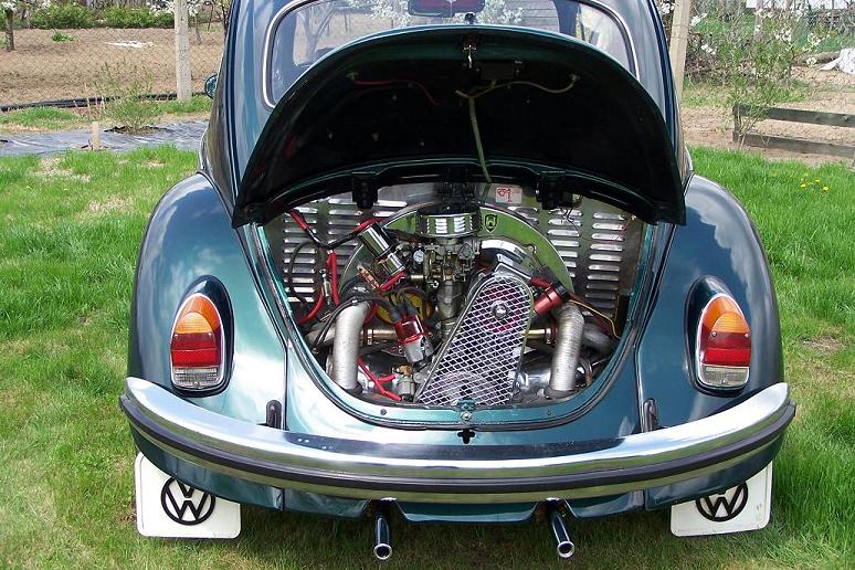

:) Eu mi-am comandat o aprindere Crane Cams XR700(asemanatoare cu ce are tibimakai pe broasca lui) si asteapta sa fie montata pe masina. :)
eu zic ca este exact ca si a mea. tu mai poti dormii stiind ca il ai in mina si nu pe masina? cit dureaza sa-l montezi, o ora maxim? sa vezi cum mergi dupa ce il montezi. te-a costat numai $60? nu-i rau deloc.
uite si o poza cu aprinderea montata, este pe dreapta si bobina cromata, vezi si clemele cromate care tin cablurile paralel de care ti-am zis(arata mai organizat)
Modificat de tibimakai
Nu este inca pusa pe masina deoarece nu am fisele de bujii.Tocmai saptamana viitoare imi sosesc si atunci o urc pe masina! :) :)
