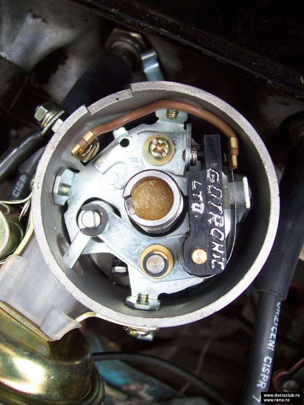

@gotronic: curiozitate tehnica. Ce fel de senzor e ala care citeshte profilul camei? E un senzor de proximitate banuiesc, dar sunt curios in primul rand daca ai reusit sa foloseshti un senzor pasiv de vreun fel (inductiv, capacitiv etc ...) sau e ceva activ (cu oscilator intern si sesizare de curenti eddy).
L.E.: Ca sa nu creem probleme de "patent" potzi sa nu raspunzi public sau chiar de loc :wacko:
HALL este, SIGUR, dar va rog, FARA DETALII sa-mi cereti. Multumesc ptr. intelegere.

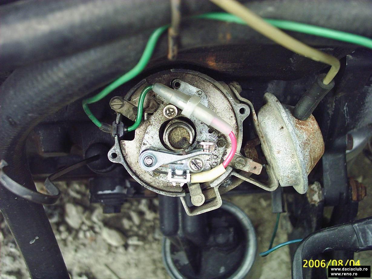

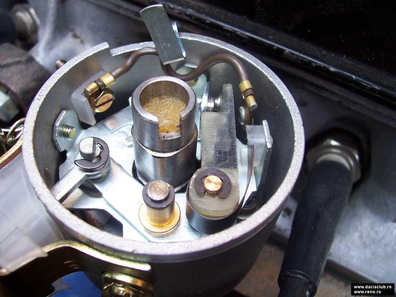

@tonic. Nu mai stiu exact ce poze ti-am trimis, dar pun una de dacie si una de Kadet, vedeti voi, se aseamana cu cel de broscuta?. Ca cine are acum pe Kadet, zice ca datorita avansul vacumatic ce invarte platoul platinei cu totul, fata de dacie care misca doar platina mobila peste cea fixa, lucrurile sunt mai usor de facut, sau modificat. :)
Prima si ultima poza sunt de Kadet.
Si asa arata delcoul cu platina de Kadet. Seamana cu cel de broscuta.? Unde este prelungit firul cu izolatorii respectivi, era condensatorul, dar Aprinderea era cu AT01 si nu a mai pus condensator.
Da, bobina ramane aceeasi, de minim 3 ohmi.
Modificat de gotronic

permite-mi sa rtaspund eu: in mishcare este doar platoul actionat de capsula de vacum :) Forma de "platina" a senzorului este probabil pentru instalare ushoara pe aceleashi prinderi (ax, se sprijina pe jumatatea de platina ramasa si este tensionata de arc sa stea pe locul faptei), dar cama nu atinge de senzor.
Modificat de charlie
Nu se atinge nimic intre cama si senzor, contactul respectiv este fix, pentru masa (minus). Asa l-am gandit eu (senzorul), pentru o montare usoara si asemanatoare cu ce este pe masina. Se poate pune inca un fir de pe platina mobila la masa. Insa la delcourile de dacie, platina doar culiseaza, iar prin ea trece un curent f. mic (cca 15mA). A se uita mai bine la poza 3 parca (din lateral). Bine.? s-a inteles acum.?
