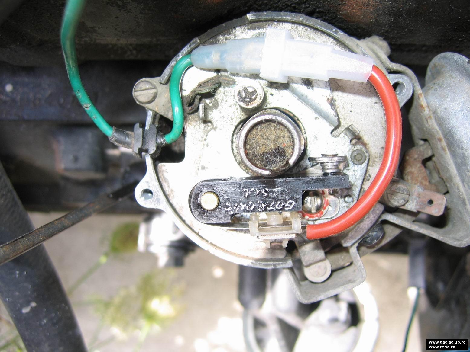

Pai, ptr. bobine de Dacia a fost facuta, si nu numai, doar senzorul trebuie facut altfel (carcasa). Am facut ptr. un delcou de Opel Kadet de 1200 si merge perfect. Este in una din pozele expuse de tonic.

Da, cunosc modelele, dar toate sunt cu adaugarea pe axul delcoului a unor bucse magnetice, sau optice, depinde de model, inclusiv schimbarea platoului platinii. Pretul este in jur de 100$ mai mult sau mai putin. Eu ma refer la a mea care este un senzor ce citeste profilul camei, fara nici o modificare. O pui in locul platinii si gata. Fara service, fara specialist mari etc. Este , si functioneaza in teste pe vreo 20 de masini cu senzor, si vreo suta fara senzor (AT011).

Au fost puse si pe delcouri de Dacie de 30 ani si sute de mi de Km, si merge bine, nu-l deranjaza prea tare. Practiv da scanteia cand ajunge pe varful came, si nu conteaza uzura camei, doar jocul axului mai deranjeaza la unii, dar la turometru doar. Ma refer aici la jocuri radiale de peste 0,5 mm.????!!!! si merge bine cu unele balbaieli ale turometrului. Practic da cate o dubla scanteie si de aici turometru "simte", dar motorul chiar daca mai da una imediat dupa prima din cand in cand nu are nimic, ba din contra ii place (multispark)
