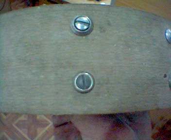

Am dat sabotzii de pe spate jos. Ferodoul vechi avea 6 mm grosime (pe unde mai ramasese la gr originala), asta de la Guvi' are 5. Ma gandesc asha: nu pot face lamajul pt capshorul nitului mai adanc de 3 mm, ca sa remana 2 mm carne pe care sa prinda. Ashadar o sa caut capse din alea tubulare, din tabla, pt ca daca pun nituri pop, alea au capshorul gros de min 2 mm si atunci ar ramane doar 1 mm de uzura, pe urma ar ajunge la nit.
Alta problema: am constatat ca sabotzii nu au stat frumusel la locul lor, ci inclinati catre "exterior", asa ca s-au uzat inegal dar nu longitudinal cum se mai intampla, ci transversal. Asa ca m-am hotarat sa le fac o prindere la mijlocul sabotului, cu arculetz, cam cum ar fi la Trabi pe fata daca a vazut careva. Adica o prindere elastica virgula care sa tina sabotul lipit de platou.

Pune popnituri. Sant de AL si dupa ce le "executzi", mai bati usor capu cu un dornuletz de dimensiune exacta !! 9mm fix !.
Problema-i alta: tre sa faci un cap mai special la clestele de pop-uri, sa strunjesti un cap la diam de 9 ( atata are capul popnitului) ca sa intre in adancimea ferodoului, Ai grija sa lasi un pic de hexagon sa poti stringe "capul" clestelui. Mai tre sa faci un burghiu de 9 cu un "shtuk" in cap de 5 ( cam de 10-12 lungime "shtukul") la polizor desigur!. Si gata !! Eu imi pun sigur ferodourile de cand l-am luat pe Brosky, de 10 ani ! Si apropo, luna asta am implinit 110.000km cu EL. ( si nici nu mai stiu cate ferodouri am schimbat !!)
Spor la lucru!
dictionar; shtuk=varf
si-o boza spre exemplificare, sper sa se citeasca singurapost-4234-1187642969_thumb.jpg
burghiul nu l-am pus in poza ca-i in alta parte si nu l-am gasit la repezeala! da sper sa te prinzi cum vine
PS: uitam sa-ti zic sa incepi dintr-un capat al sabotului, dai gaura cu 5 pe dos, faci capul de nit pe fata cu burghiul "manarit", bagi ponitul si POK ! si tot asa , din aproape in aproape. La sfarsit retezi ferodoul la capete,oblic, sa nu-l agate tamburu!. ferodoul il fixezi "intermediar" cu menghine de mana ( una bucata)pe care o muti alternativ!
PS2 In aafara de Misu si de alttzi catziva pe care ii stiu capabil de operatiunea de mai sus , ROG AMATORII SA SE ABTINA ! Cu frana nu-i de jucat ! Duceti sabotii la un atelier specializat!!!

Mi-am reconsiderat atitudinea fatza de nitul pop- m-am uitat in STAS, are inaltzimea capului de 1 mm in cazul niturilor care imi tre' mie, de 4 mm diametru- asha ca le pot folosi. Eu credeam ca au capshorul mult mai gros, de 2,5-3 mm.
M-am apucat de treaba. m-am gandit eu asha, ca daca pun shurubele de 4 cu shaibe ornament si piulitze arata mai dragutz :frigbaitata:
Glumesc :P Este prinderea provizorie, am dat gaurile de 4, urmeaza lamajele si nituletzele....

Eu intre timp am cumparat nituri pop de 4 cu lungimea 9,6, am luat o freza deget de 8 din uzina, am incaltzat pe ea un chishtoc de tzeava de 10 la ext 8 la int asha incat sa iasa doar 3 mm de taish, am dat deja un lamaj si a iesit super, dar... nu-mi gasesc cleshtele de poape :Driver:, tre' sa ma duc la un amic sa imprumut, oricum dupa-masa termin, maine dim curatz shurubelele de reglaj si montez la loc. A! Sa nu uit, ziceam ca fac sistem de tzinut sabotzii lipitzi de platou, ca sa lucreze corect.
