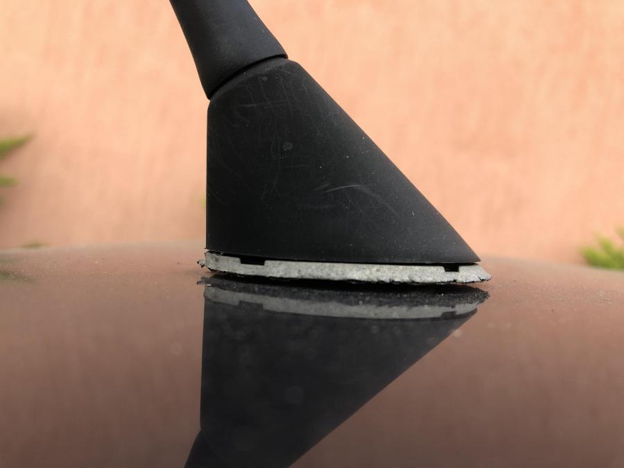

A imbatranit masina mea si am ignorat complet antena. Garnitura a disparut complet, receptia este tot mai proasta, iar la o scanare imi da eroarea
  Quote
00856 - Radio Antenna
            29-00 - Short to Ground
Expand
Am masurat cu un multimetru mufa care intra in casetofon si nu sunt atingeri intre firul central sau cel exterior si masa masinii. Intre cele doua fire ale mufei imi apare o rezistenta de 500 Ohmi.
Antena se prezinta ca in imaginea de mai jos. Inca nu am desfacut baza, dar urmeaza sa o desfac sa vad cum se prezinta pe interior.

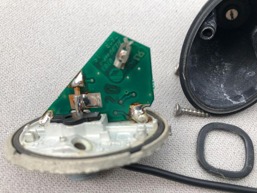

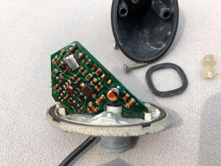

Am desfacut baza antenei. Avea niste urme de rugina. Am curatat cu alcool cablajul si am refacut lipiturile la cablul coaxial si la papucul de la bat. Dupa ce am pus pe masina mi-a dat acelasi mesaj de eroare "Short to ground". Daca scot mufa de la antena imi apare eroarea "Circuit Open". Intre cele doua fire de la antena imi apare o rezistenta de 450 Ohmi.

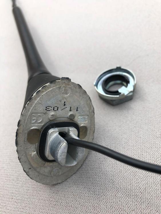

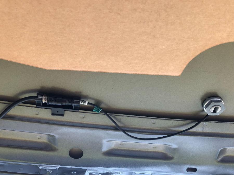

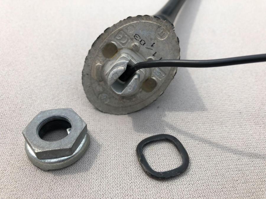

Pun poze de la operatiunea de demontare, poate ajuta pe cineva. La mine oringul era foarte aplatizat, dar m-a salvat sa nu-mi intre apa in masina.
Nu am idee ce pot sa-i mai fac. Sunt asa de marunte piesele ca nici nu pot sa le masor. Sunt si acoperite cu ceva lac de protectie.

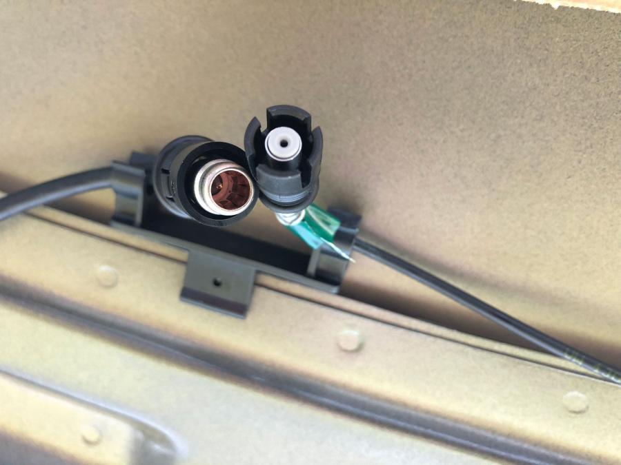

la G4 ce tip de mufa are antena? RAKU sau FAKRA?
multumesc!
Nu cumparati antene shark ca sunt numai de design. Toate masinile care au antena shark au antena in luneta si de aceea le merge radioul. Nu prindeti nimic cu antena shark in afara orasului, numai o sa va enervati.
Din cate stiu la G4 s-a pus numai RAKU chiar si pentru navigatia MFD1
