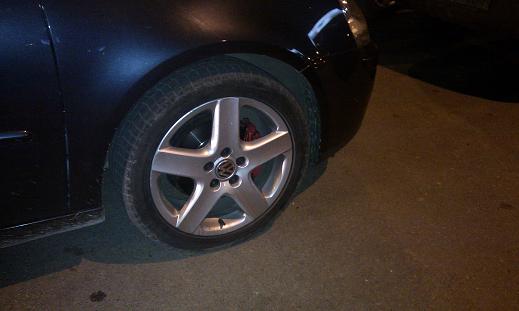

Am gasit un set de roti pe 17 ca asta din poza. ET-ul este 54. Cauciucurile sunt de 225/55 . Intreb daca a mai avut cineva pe b5.5, daca dau bine. Acum rotile-s pe un G5.

Nu prea e bine, ET-ul la jante de B5.5 este 37; cu 54 o sa-ti stea aproape 2cm mai inauntru si e foarte posibil sa atinga, mai ales ca-s si cauciucurile mai mari.
Daca le iau, schimb gumele ca astea m-i se par cam uzate si iau altele cu talon de 50. ET-ul rezolv cu distantiere, dar inca nu stiu cum arata pe passat b5.
