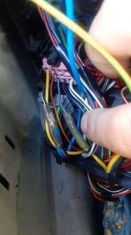

Am reusit sa pun semnalizari in plasticul acela negru de sub oglinda, arata destul de cochet ziua, dar noaptea e bestial. Am folosit cate 11 LED-uri pe fiecare oglinda, LED-uri transparente din acelea cu lupa, dar care lumineaza portocaliu. Zilele urmatoare o sa pun si poze cu ele cum arata si ziua si noaptea. Consumul total al LED-urilor de pe o oglinda e undeva pe la 110 mA, deci mai putin decat un bec de 2W.

Rumplestilskin@ as pune eu poze, da' si asa abia am gasit un aparat care sa mearga cat de cat noaptea. Pacat ca nu stai mai aproape, sa le vezi live. E super. :blackeye[1]: Pai toata treaba am facut-o sambata de pe la 9 dimineata pana pe la 5 dupa-masa, munca non-stop, cu tot cu tras fire. trebuie demontate si capitonajele usilor din fata, si oglinzile date jos cu totul, iar apoi desfacute. LED-urile sant bagate in ornamentul acela negru de jos al oglinzii, unde am dat gauri cu burghiu de 2mm prima data, iar apoi de 4,8mm pentru fiecare LED, la turatie foarte mica. DAR! trebuie lucrat foarte atent, linia gaurilor sa aiba o usoara curbura, ca asa cer oglinzile, si sa nu fie distante diferite intre ele, ca se vede f. urat pe urma.

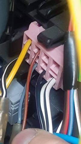

Arata foarte bine , dar da si tu mai multe detalii . :icon_thumright:
N-ai facut si un DIY ?
Cum se leaga ledurile intre ele ?
Unde le-ai facut legatura cu semnalizarea OEM ?
