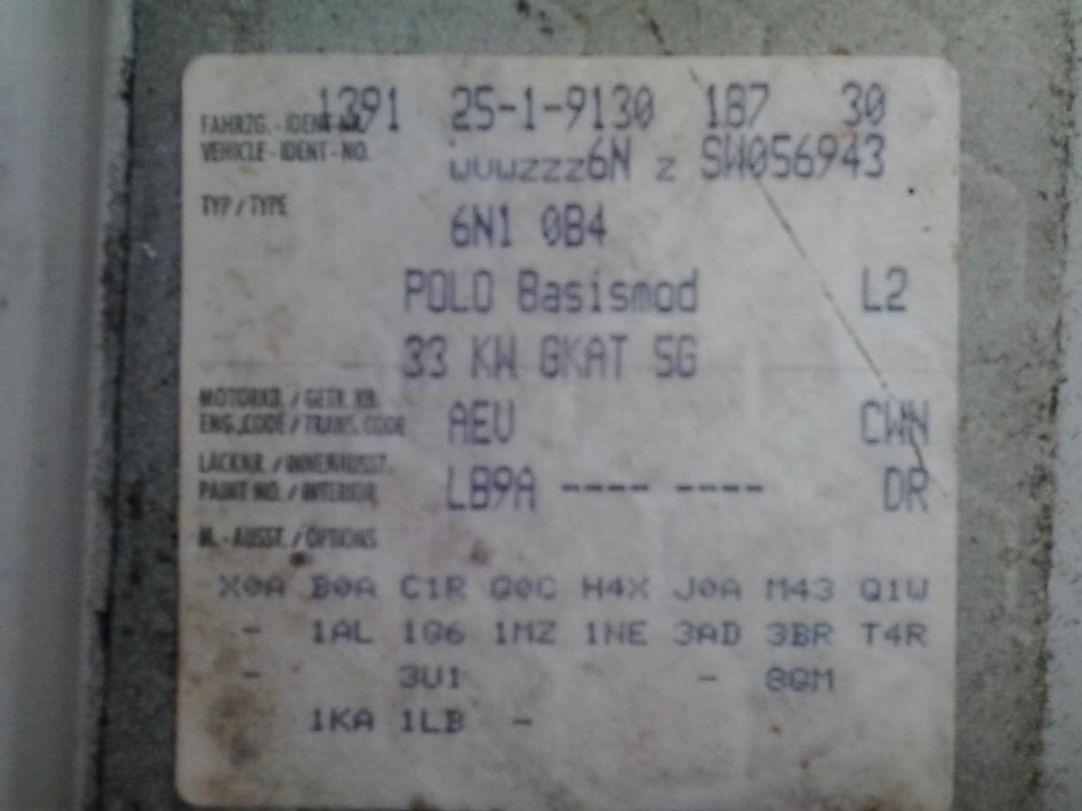

Pana acum nu am mers cu viteza 5 si am avut surpriza sa sara din viteza si scoate un sunet ciudat de fapt nici nu mai trage, trebuie sa calci ambreajul si sa bagi din nou in viteza 5 si iarasi sare...am incercat sa tin cu mana de schimbator si asa merge dar cand iei mana iara sare...cred ca de aici si zgomotele. Se poate repara sau este nevoie de cutie noua? stiti cumva ce cod are cutia sa fie la fel sa mearga? ms
Modificat de pit-bull
Cam complicata problema. In principiu orice cutie se poate si repara numai sa gasesti mecanicul potrivit, majoritatea nu se prea baga. In prima faza mergi repejor la mecanic (sau verifica tu daca ai un canal ceva) si verifica nivelul uleiului din cutie, poate ai noroc si se rezolva cu o completare desi nu prea cred. Vezi ca trebuie sa ai un stiker pe la roata de rezerva pe undeva unde scrie codul cutiei. Daca nu zi ce cod are motorul (grup de 3 litere trecut in cartea de identitate si in taloanele de tip vechi).
In spate langa roata am gasit mai multe coduri cel de la motor daca am inteles bine este AEV cel pt cutie nu stiu. am atasat poza. Am mai incercat sa merg in viteaza a 5a si tinand mana pe schimbator se simte cum ar lovi ceva in el din cand in cand.
