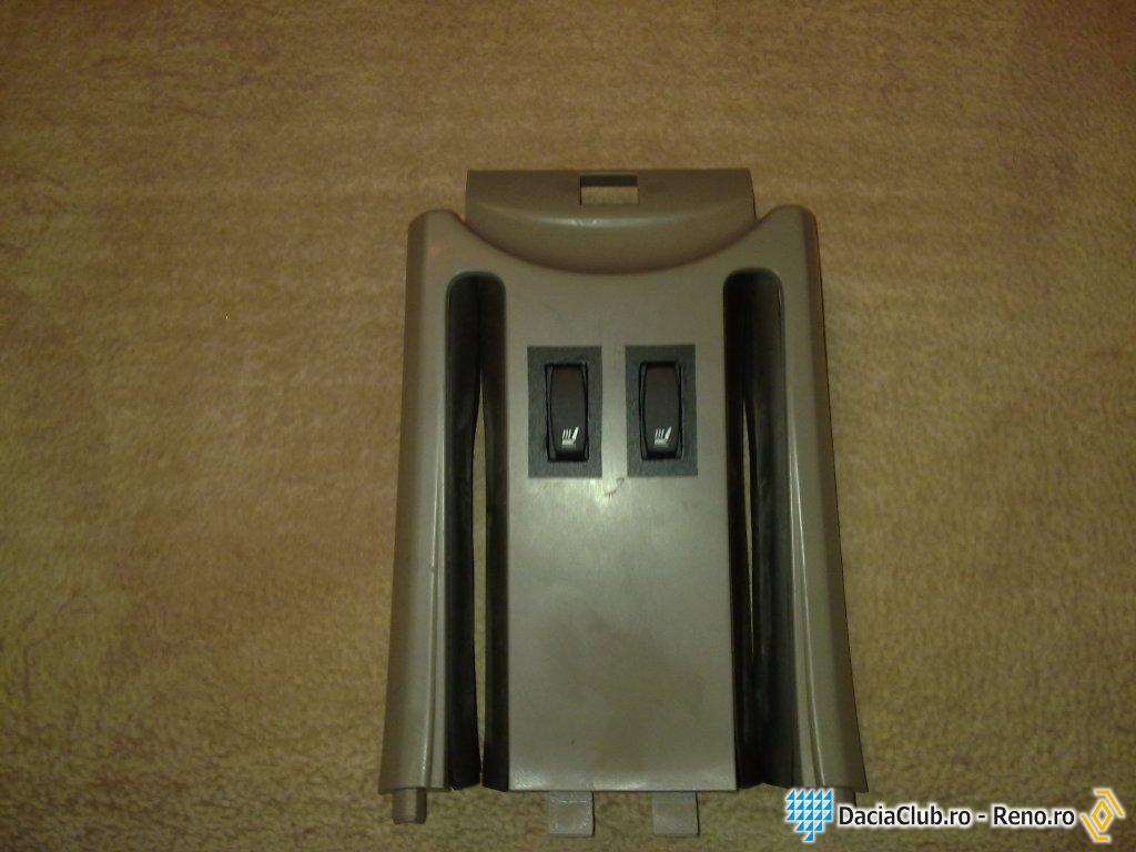

Keyth... de aici ai luat ? Carenajul la ce se refera. Cand iti ajung fa-le niste poze te rog la termistoare si fire. As vrea sa iau si eu sa le montez pe spate cu butoane de reglaj OEM.

vicius,rezistentele le am cumparat de aici http://www.daciaclub.ro/-t159104.html (sper sa nu se considere reclama si daca e asa rog a se sterge) iar carenajul arata asa(poza 1)la logan si asa(pozele 2 si 3)la megane
