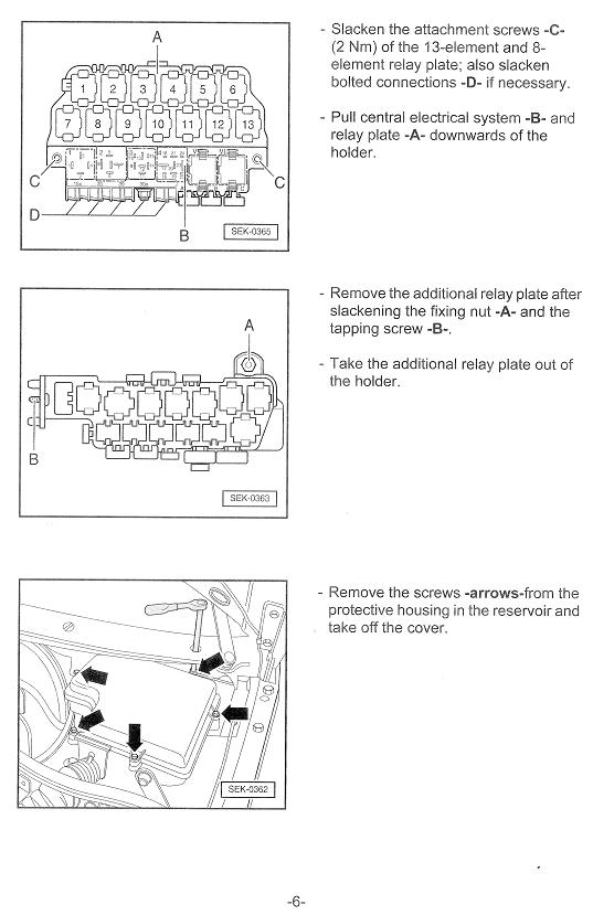

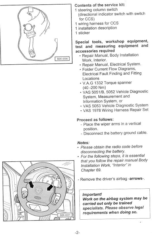

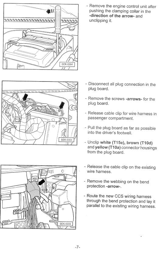

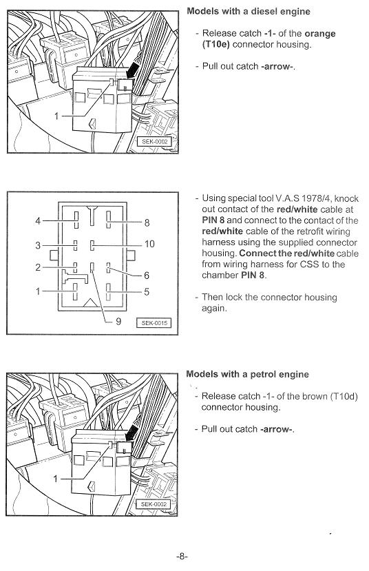

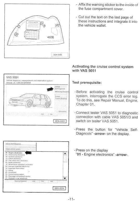

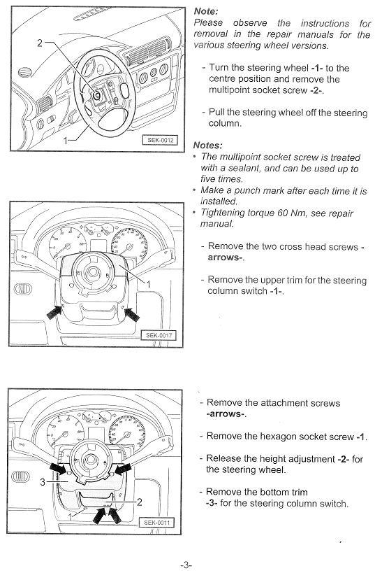

Am reusit sa scanez cartea manetei mele - sectiunea in engleza.
Deoarece este f mare o sa il postez pe bucati: primele 6 pagini si apoi restul 6 (12 pag in total).
Modificat de HRTS

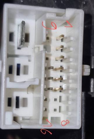

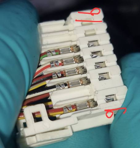

am si eu o intrebare pt cunoscatori.am un passat din 2001 si vreau sa-i montez pilot automat.am facut rost de o maneta si de instructiunile de instalare si cand am vrut sa instalez toate smecheria am constatat ca nu sunt la fel firele de la maneta cu firele ce la am eu la ecu.m-am interesat si maneta a fost data jos de pe un golf. din cate am citit pe manualul de instalare ar trebui sa fie universala maneta adica sa se potriveasca la orice tdi dar nu am culorile la fel. in manual imi da sa leg fire de alta culoare decat cele care la are maneta.am gasit so o schema electrica in care firele de la maneta sunt la fel ca ale mele dar problema este ca in schema nu mai sunt la fel firele de la ECU adica sunt alte culori in scheme decat cele ce le am eu.daca poate cineva sa ma ajute cu o schema mai completa pentru passat sau cineva care stie la mufa de la maneta unde ar trebui sa fie firele in care pini sau ce culori.m-ar ajuta sa stiu cum arata firele de la o mufa de maneta care este deja montata pe un passat.multumesc
